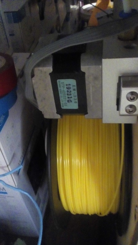

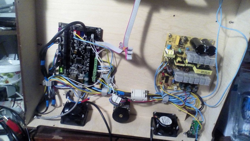

Выкладываю свой кофиг для спринтера на MKS SBASE может кому пригодится модель принтера 232 про, моторы осей ток 1 А, экструдера 0.5 все работает без пропусков шагов правда движки у меня от принтеров Epson EM-336 работают отлично нагрев моторов градусов 50 не более. размеры по 3 осям по 200мм на 300 пока не настраивал не было надобности.
А вы сразу собирали на MKS SBASE или до этого собирали на чем другом?
Выложите, пожалуйста, фото подвала с платой, и другие ваши фото. Интересно посмотреть. И фото тестовых моделек. Интересно у самого стоял выбор собирать на DUE или на MKS SBASE ? Я собрал на DUE , но и MKS SBASE имеется в наличии. У вас какой экран применён с MKS SBASE ?

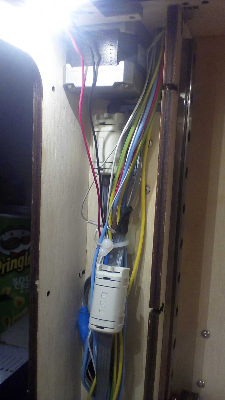

поставив помехозащитные дросселя. пищит только движок экструдера.

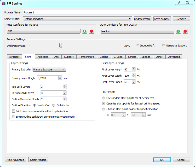

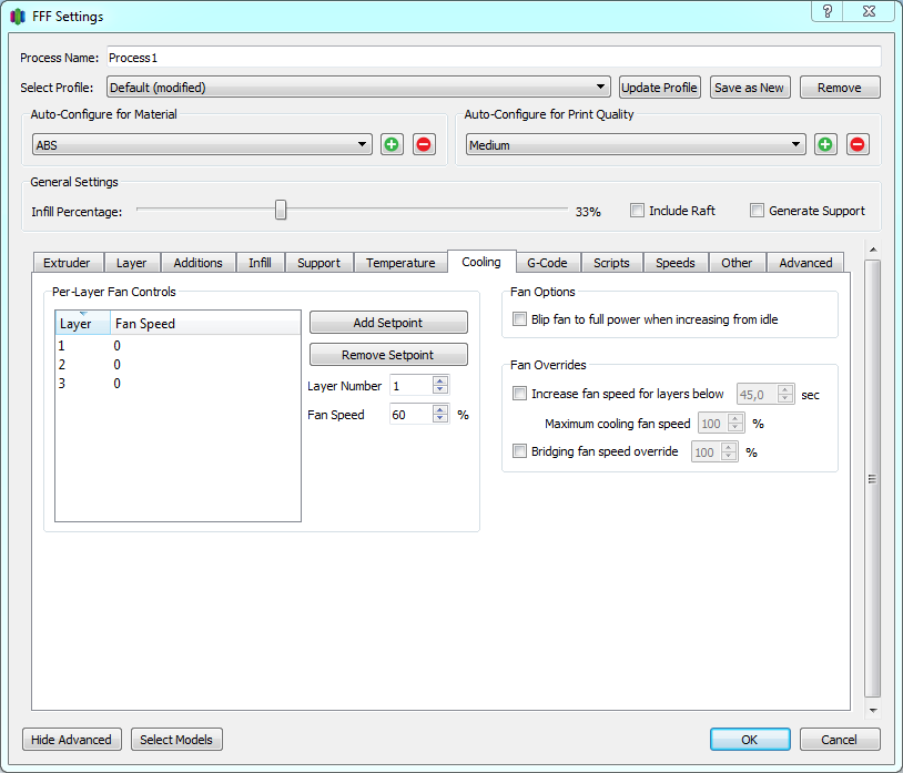

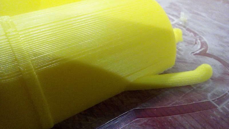

Сразу собирал на MKS Sbase экран TFT 2.8. Наверное не правильно выразился не дроссели а ферритовые фильтры брал из старых принтеров. Все старался по максимуму брать из имеющихся материалов , купил рельсы, стол,экструдер электронику. БП 450 ватт компьютерный планирую купить со временем 24 вольта. пока отстраиваю режимы печати. пластик FD plast ABS на модельках присутствует деламинация. Пользуюсь Simplify3D пока нравится. Экран TFT 2.8 удобен только при автономной печати без ПК, при печати по USB неинформативен.Экструдер бульдог с али работает нормально но из за закрытого корпуса иногда необходима чистка забивается стружкой(стоит двигателем наружу из за короткого вала мотора). В планах закрыть корпус стеклом или оргстеклом для борьбы с деламинацией

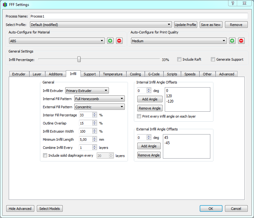

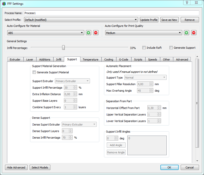

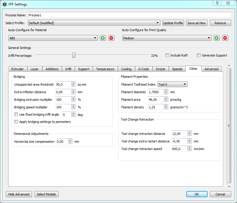

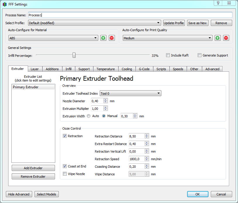

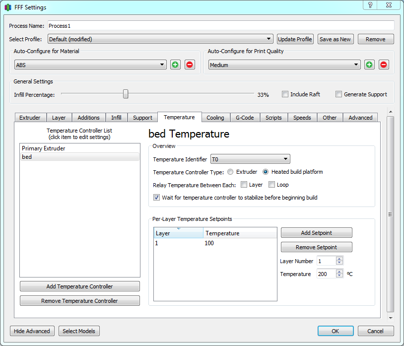

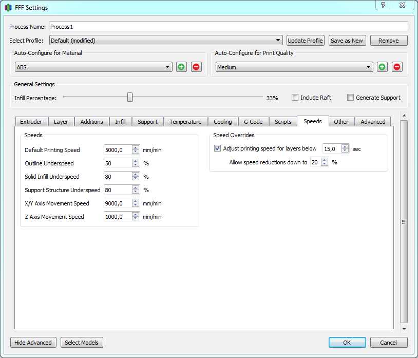

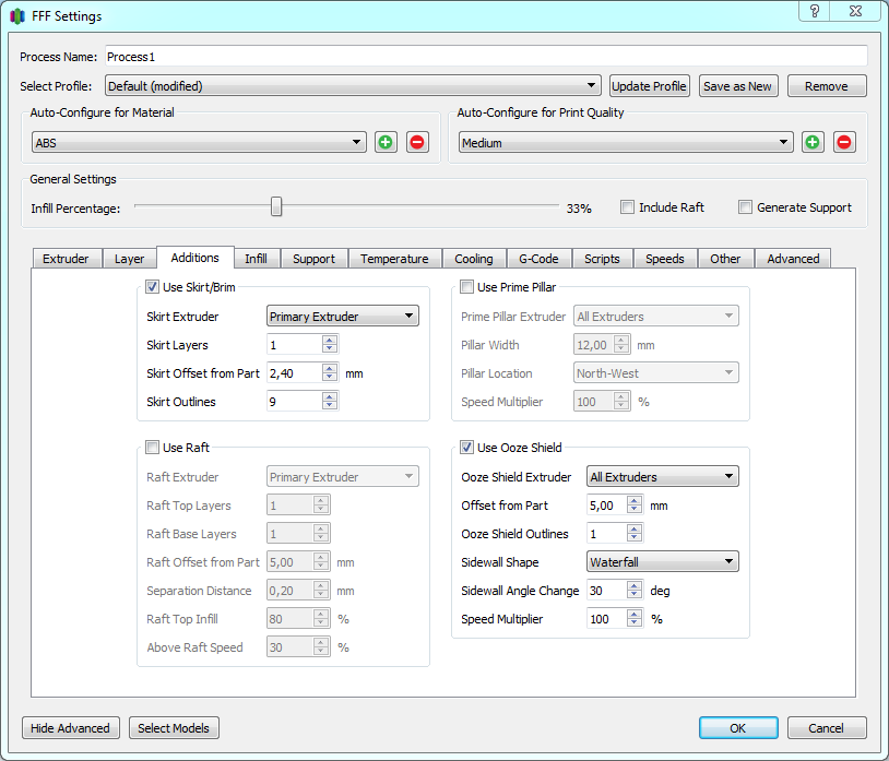

настройки Simplify3D

Непрочитанное сообщение Lenivo » 10 дек 2017, 14:53
Зачётно!
Непрочитанное сообщение Lenivo » 10 дек 2017, 15:00
Не привычно смотреть на скорости в мм/мин - не сразу понятно как они соотносятся со своими установками.

10 дек 2017, 15:05
Так а реально эти ферриты что то дали?
шум снизился от моторов нет самой противной части выскогочастотного свиста.
