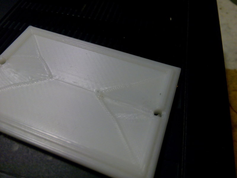

Подскажите в чем может проблема пластик abs температура 245 на поворотах при заполнении верхней крышки появляются наплывы такого вида как можно решить проблему
Сообщения: 10990
Поблагодарили: 1036 раз
Непрочитанное сообщение 3D-SPrinter » 24 фев 2018, 09:40
ag-set писал(а):
24 фев 2018, 09:33
Наверно, тупо отслайсить в Куре, чтобы всё заливалось по диагонали от края до края.

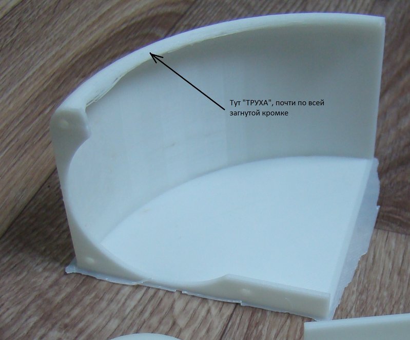

И как же такие штуки без поддержек печатают?
Я в нависающей части получил, что ожидал- труху.

lopuh писал(а):
24 фев 2018, 11:22
Использовать обдув детали (в том числе и ABS).

lopuh писал(а):
24 фев 2018, 11:22
Да и фиг с ним, "на скорость не влияет". ;) А вообще, надо избегать (где можно) такие навесы при создании модели.
Мой вариант обдува, хоть и "на грани", но нормально печатается. https://cloud.mail.ru/public/FBdt/ksuVhAzxi

Cпасибо! Заленился там регистрироваться-заложил несколько тестовых деталек с "нависанием"-буду пробовать как температура хота и обдув влияют.
