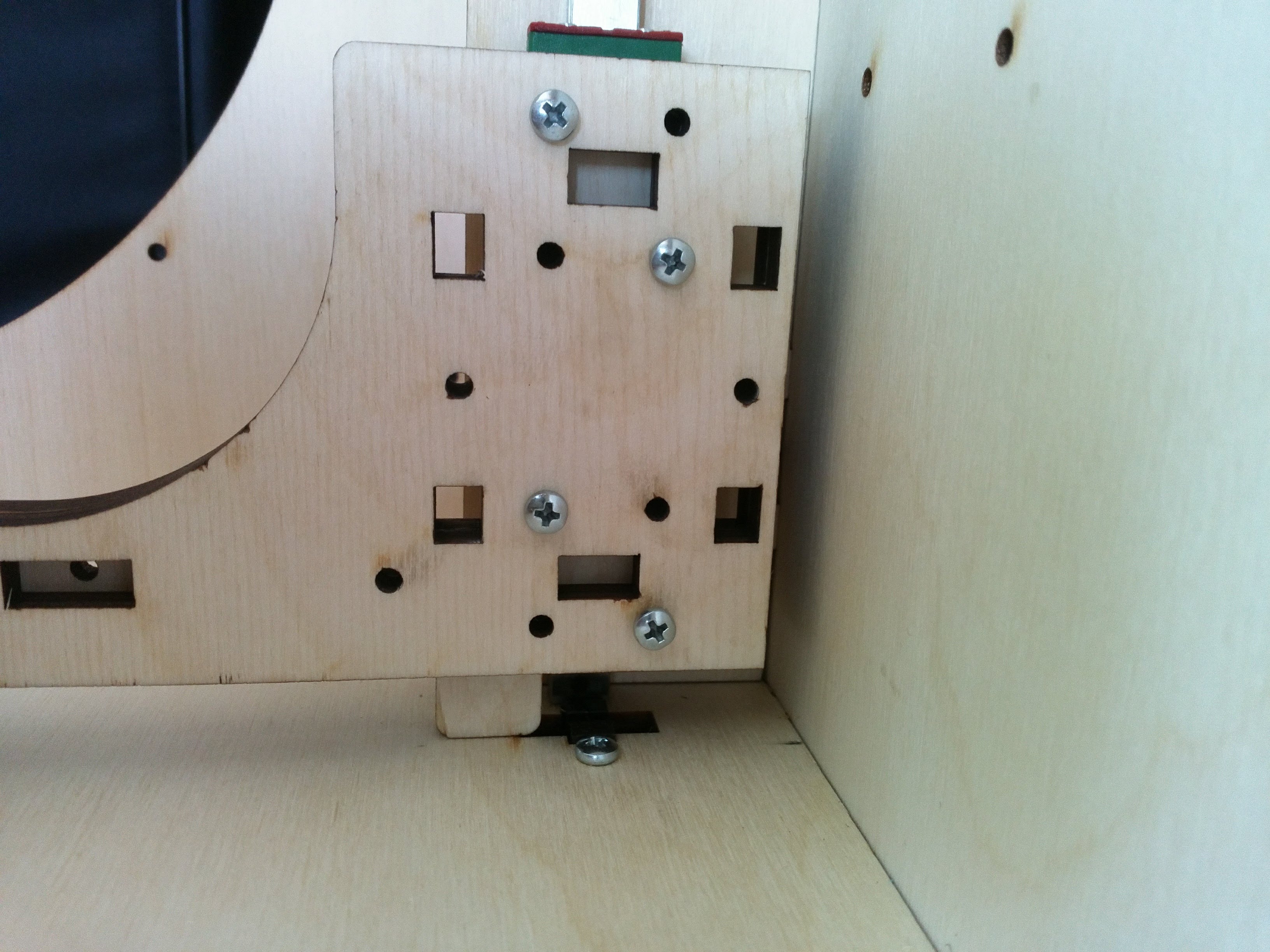

Непрочитанное сообщение Gid » 03 мар 2018, 13:07
Добрый день! Подскажите, что я сделал не так?
Отверстие в днище под концевик Z не совпадает со шторкой в кровати...
Сообщения: 11057
Непрочитанное сообщение 3D-SPrinter » 03 мар 2018, 13:25
Gid писал(а):
03 мар 2018, 13:07
Очень извиняюсь, это я сделал не так. Было несколько КИТов с такой ошибкой (сейчас уже давно исправлено).
Проще всего отпилить шторку на столе и сделать шторку концевика из алюминия, как это до серии PRO было.
viewtopic.php?f=25&t=46&p=8760&hilit=шторка#p8760
Либо сдвинуть вперёд сам концевик, но это сложнее).

Непрочитанное сообщение Gid » 03 мар 2018, 13:32
03 мар 2018, 13:25
Я вот только позавчера Кит получил, 232PRO. Или мне старый кит достался, или не исправлено...
Там еше шляпка винта концевика Z мешает рельсу установить, поставил потай и утопил поглубже.

Непрочитанное сообщение 3D-SPrinter » 03 мар 2018, 14:08
Gid писал(а):
03 мар 2018, 13:32
Пока не знаю, буду разбираться, откуда это вылезло. Может, по старым чертежам нарезали. Вообще, этот косяк был до НГ исправлен. И очень странно, что я этот косяк просмотрел при упаковке. Недели 2-3 назад был завал заказов, сильно торопились, вот, видимо, и накосячили. Извиняюсь... :oops:
Gid писал(а):
03 мар 2018, 13:32
Этот винт можно просто не ставить. Концевик и на одном винте прекрасно закрепится.
