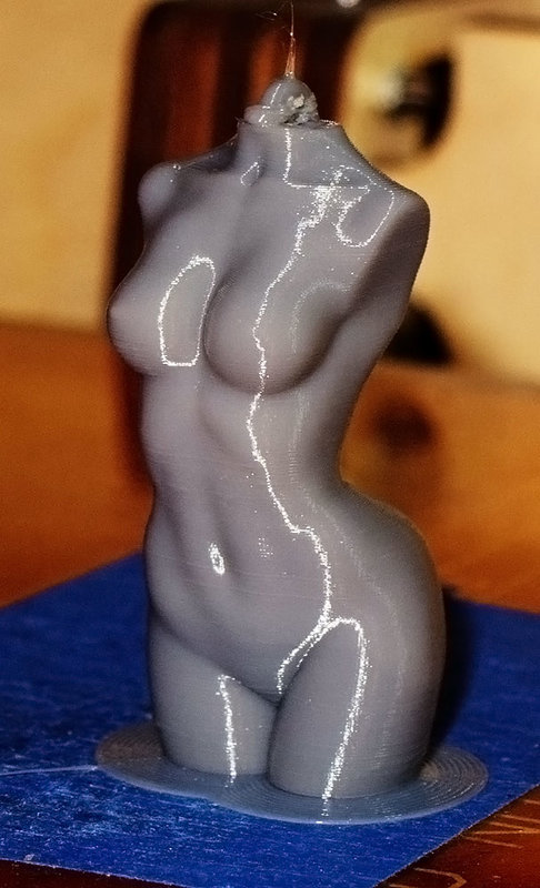

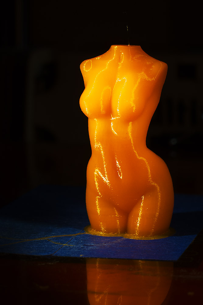

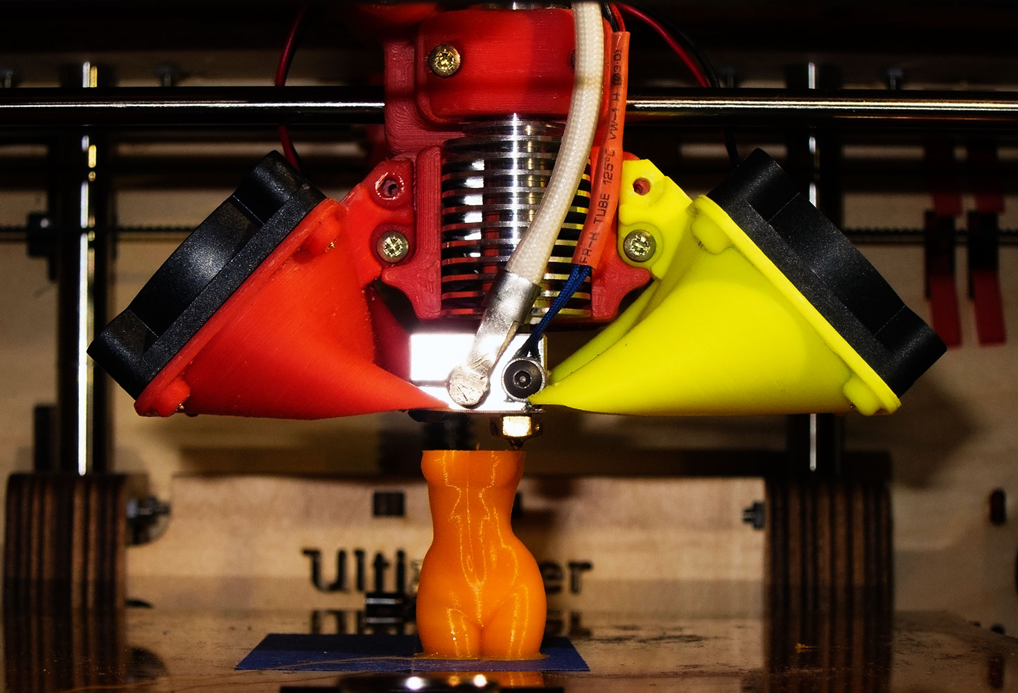

3D-SPrinter писал(а): А чем такой обдув лучше для ПЛА? Хотелось бы понять чисто теоретически. Я пробовал устанавливать эти вентиляторы на узкие сопла, они через них почти не дуют.
Нужен мощный круговой обдув только что напечатанного места. Иначе края будут загибаться вверх.
Предлагаю перенести на СПринтер эту конструкцию обдува. Проверил её на Ультике. Отлично работает с ПЛА. Вентиляторы 40мм.
И несколько фотографий для поднятия настроения. Напечатано из китайского ПЛА с этим обдувом. Фигурки высотой 40 мм. Почитать про мой Ультик можно здесь. Почитать про мои эксперименты с ПЛА можно здесь.
