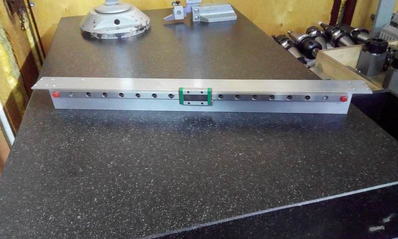

А зачем что то рассчитывать? Собираешь корпус, прикручивается рельсы и по месту измеряешь по внешним краям кареток Y. Так же рекомендую и с отверстиями поступить: замерять реальные расстояния и перенести на новую балку. Да и крепить рельсу лучше по месту: крепишь один конец за одно отверстие, потом выставляешь параллельно ребру балки и размечаешь-крепишь второй конец. А потом ещё три-четыре отверстия по длине балки, и достаточно.
Так-то оно так. Но у всех ли дома есть штангенциркуль на 500мм? У меня небольшой цех по мет. обработке и штангеля на 500 нету... Швейным сантиметром померить... :)
Обычно используется калиброванная удлинительная штанга. Можно использовать стальную линейку и мерить расстояние между концом линейки и нужной точкой. Ну или отрезать с припуском, а уже припуск очень точно отрезать. Странно - у вас есть цех, а грамотного инженера-технолога нет, что ли? Они такие задачки на раз -два решают.

Я сам себе и инженер и технолог и токарь и фрезеровщик. Вообще, мой вопрос изначально был адресован автору принтера, т.к. у него есть 3д модель и назвать точное расстояние он может запросто. А измерять фактическое расстояние не очень удобно и нечем, можно изголяться как угодно, только оно того не стоит.

длина балки Х для кита 233? На своем прикинул, получилось 406 мм. Верно или размер другой должен быть?
Да, всё правильно. Длина = 406 мм.

Непрочитанное сообщение john1987 » 24 сен 2018, 17:37
Запилил балку.
Да точности обычной линейки/рулетки в данном месте более чем достаточно.
john1987 писал(а):
24 сен 2018, 17:37
Запилил балку.
Ну вот, славно же получилось и без полуметрового штангеля ;)
