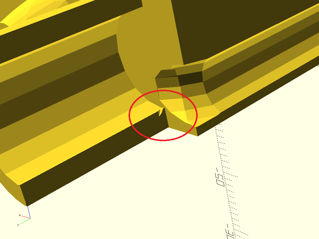

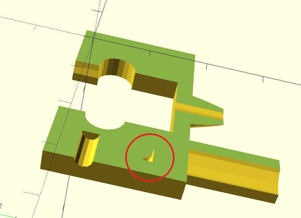

Непрочитанное сообщение Shaman » 25 ноя 2018, 13:31
24 ноя 2018, 11:45
1
Я тут решил переделать крепеж хотэнда на новый формат, который непосредственно к каретке привинчивается. Скачал модельку и что ж я вижу?
А мой слайсер, как честный мушшина, пытается на всем этом пожениться.
Мое вам порицание, особо в свете того, что вам нравятся немецкие авто :lol:
Мож правда вы уже все это устранили, но других вариантов я не нашел.

Непрочитанное сообщение lopuh » 25 ноя 2018, 16:17
Shaman писал(а):
25 ноя 2018, 13:31
Shaman,
Ну вы бы сами поправили и выложили сюда хорошую...Это конструктивно :)
zloyevgen
Сообщения: 558
Благодарил (а): 39 раз
Поблагодарили: 18 раз
Непрочитанное сообщение zloyevgen » 25 ноя 2018, 16:23
Shaman писал(а):
25 ноя 2018, 13:31
Так немецкие авто сейчас как раз именно такие ;) :lol:

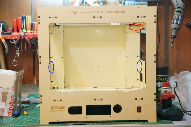

3D-SPrinter, возник один нюансик - у меня вырисовывается, что экструдер с катушкой скорее всего будут на правой стенке (над БП). А вот с "кабель-каналом" в стенке туннеля туго - на правой только сверху (красным), на левой снизу под гофру. Может имеет смысл прорезать за экструдером (синим)?
evgenVST
Сообщения: 703
Откуда: Пермь
Благодарил (а): 83 раза
Поблагодарили: 34 раза
Непрочитанное сообщение evgenVST » 25 ноя 2018, 20:35
MisleGon писал(а):
25 ноя 2018, 20:09
Это для ленты светодиодной
MisleGon писал(а):
25 ноя 2018, 20:09
Выступы на боковых стенках для крепления катушки , экструдер выше ставится . И зачем там прорезь ?
MisleGon
Сообщения: 331
Имя: Вячеслав
Откуда: заМКАДыш
Благодарил (а): 30 раз
Поблагодарили: 23 раза
Непрочитанное сообщение MisleGon » 25 ноя 2018, 20:41
evgenVST писал(а):
25 ноя 2018, 20:35
Выступы на стенках для крепления катушки , экструдер выше ставится . И зачем там прорезь ?
Да, это я уже что-то туплю, двигатель-то в туннеле... Пока рельсы регулировал думал - а как же провод через стенку тянуть-то... :oops:
Непрочитанное сообщение Alex Post » 25 ноя 2018, 20:45
MisleGon писал(а):
25 ноя 2018, 20:09
возник один нюансик
Нюансик тут только один: вывести жгут проводов в правый колодец, а не в левый. Если слева для этого сразу есть отверстие в верхней крышке - то справа его изначально нет. Решения есть два: пропилить отверстие или перевернуть верхнюю крышку :) Тогда и концевик Y можно ставить справа. Ну и быть готовым удлинять провода к хотэнду.

Непрочитанное сообщение 3D-SPrinter » 25 ноя 2018, 20:51
25 ноя 2018, 20:45
Зачем в правый? Всё собирается штатно. Только трубка боудена идёт к правой стенке и вставляется в экструдер, который устанавливается в правую боковину корпуса. Нет никакой разницы, в какую сторону идёт боуден. Он со жгутом от головы никак не связан.
MisleGon
Сообщения: 331
Имя: Вячеслав
Откуда: заМКАДыш
Непрочитанное сообщение MisleGon » 25 ноя 2018, 20:56
Ребят, это я тупанул, мысль не в ту сторону завела.*)
Непрочитанное сообщение Alex Post » 25 ноя 2018, 20:58
25 ноя 2018, 20:51
Ну чтобы трубка боудена и трубка с проводкой шли параллельными курсами, а не в раскоряку :) Если на это пофиг - то можнои так.
Сообщения: 11057
Непрочитанное сообщение 3D-SPrinter » 25 ноя 2018, 21:00
25 ноя 2018, 20:58
Это абсолютно не обязательно.
