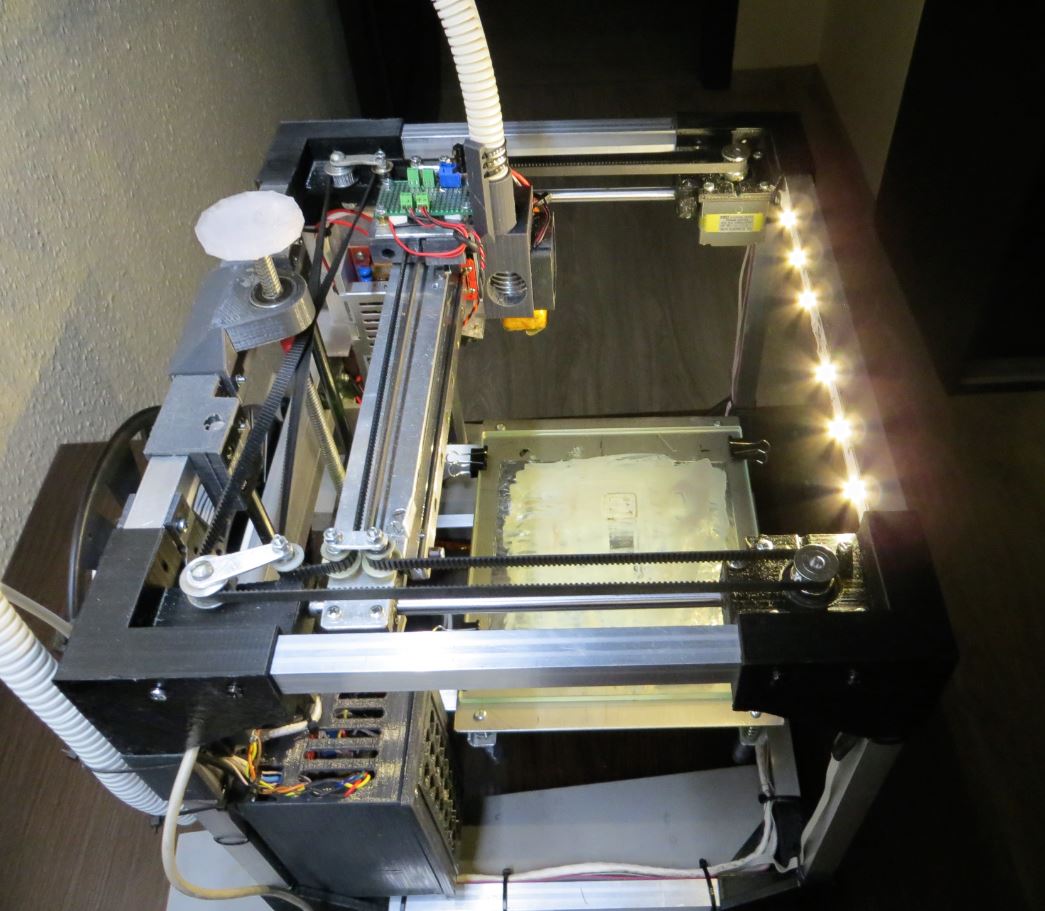

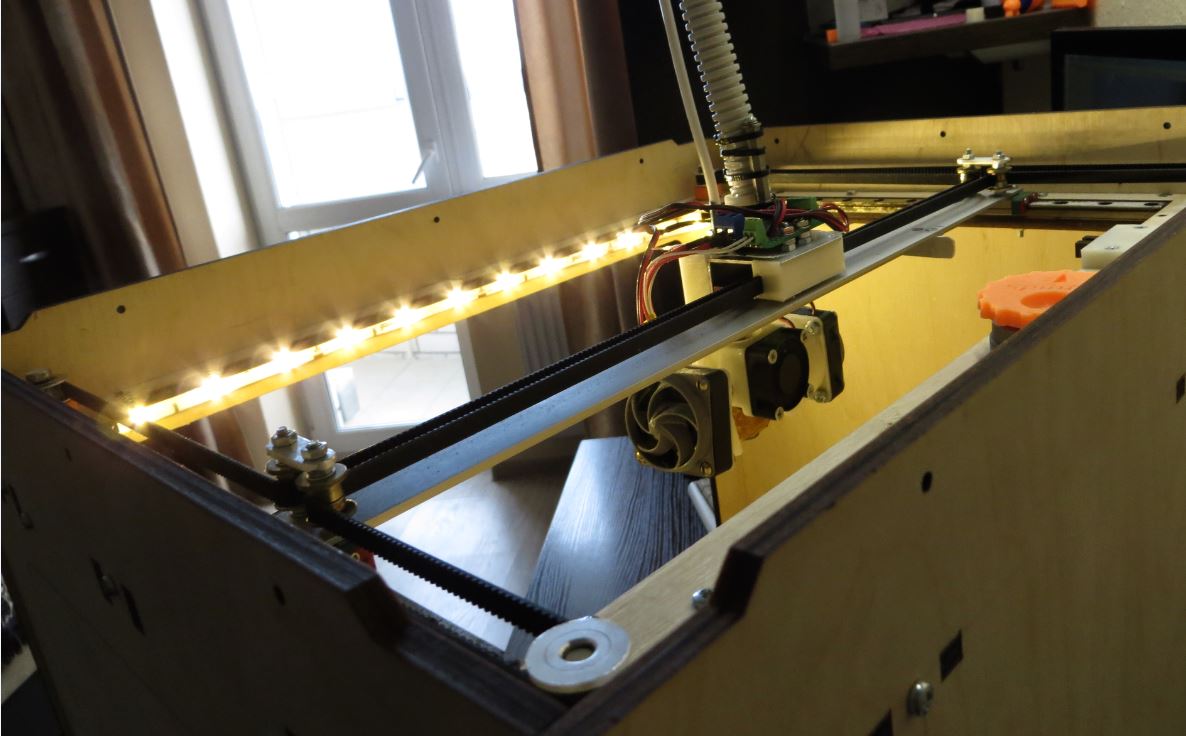

Крутилки и СД карты
А что, у крутилки тоже подсветка должна быть????
Капец! Пойду прикручу... Спасибо за совет ))

Непрочитанное сообщение Lenivo » 27 дек 2018, 09:48
27 дек 2018, 09:07
Так все по инструкции Народ вон разноцветную ленту цепляет - мигает станок как новогодняя елка
Подсветка должна не мигать, а в условиях недостаточной освещенности позволять рассмотреть печатаемую модель. А мигать должна елка, без всяких "как".

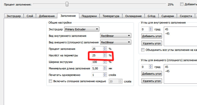

Друзья! Не подскажите куда копать? У меня внутреннее заполнение иногда плохо стыкуется в боковой стенкой, особенно это видно на верхних поверхностях, но не везде, а иногда. Наверное дело в слайсере? Или нужно покрутить настройки экструзии ?

Ghost7a,
Слайсер-то какой?
В симплифае надо крутить эту настройку (мне помогло, было аналогично):
PS Скрин с работы, здесь настройки по умолчанию, вроде. На "боевом" принтере около 35-40% стоит. Если надо точно - завтра смогу посмотреть.

Непрочитанное сообщение Ghost7a » 29 дек 2018, 13:02
ASPtr писал(а): ↑
29 дек 2018, 02:59
Слайсер-то какой?
Слайсер Cura 3.5.1, и его интерфейс мне крайне не нравится, непонятно, настроек много, но они какие-то мутные.

Непрочитанное сообщение Avtonomys » 31 дек 2018, 16:55
Ghost7a писал(а): ↑
29 дек 2018, 13:02
Планирую испытать Slic3r на чем-нибудь небольшом.
Они не мутные, они избыточные. нужно просто пробежать по всем параметрам и прочитать описания каждого параметра (курсор навести) и выключать показ всех настроек.
вот этот параметр:
