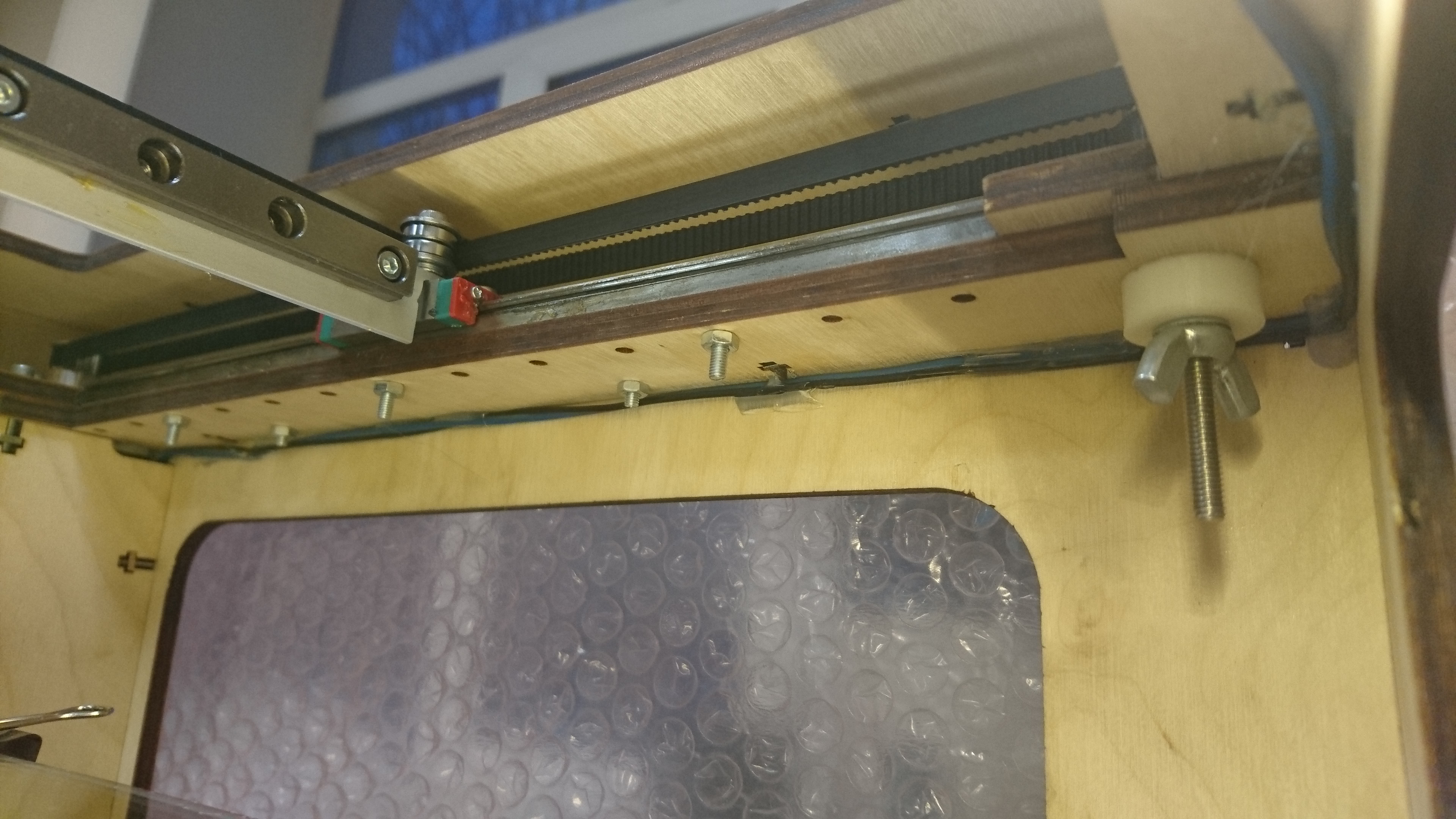

Так, в плане обмена опытом - я себе приклеил одну ленту спереди. Мне так показалось удобнее в плане освещения: светодиоды не светят в глаза и подсвечивают модель именно спереди, откуда мы на нее и смотрим. Но вот с проводкой вообще засада, тащить ее по боковушке. Приклеил пока что временно скотчем, все собираюсь коробок типа мелкого кабель-канала замоделить-напечатать, да так пока и не собрался :lol: Нет ничего более постоянного, чем все временное...

Провод на циакрин приклеить и усё)

я на первом 3 ставил - справа слева и спереди, а на втором поумнее поступил - спереди и справа - так фоткать не мешает бликами...
спереди - фокусом от нас, справа - вниз...

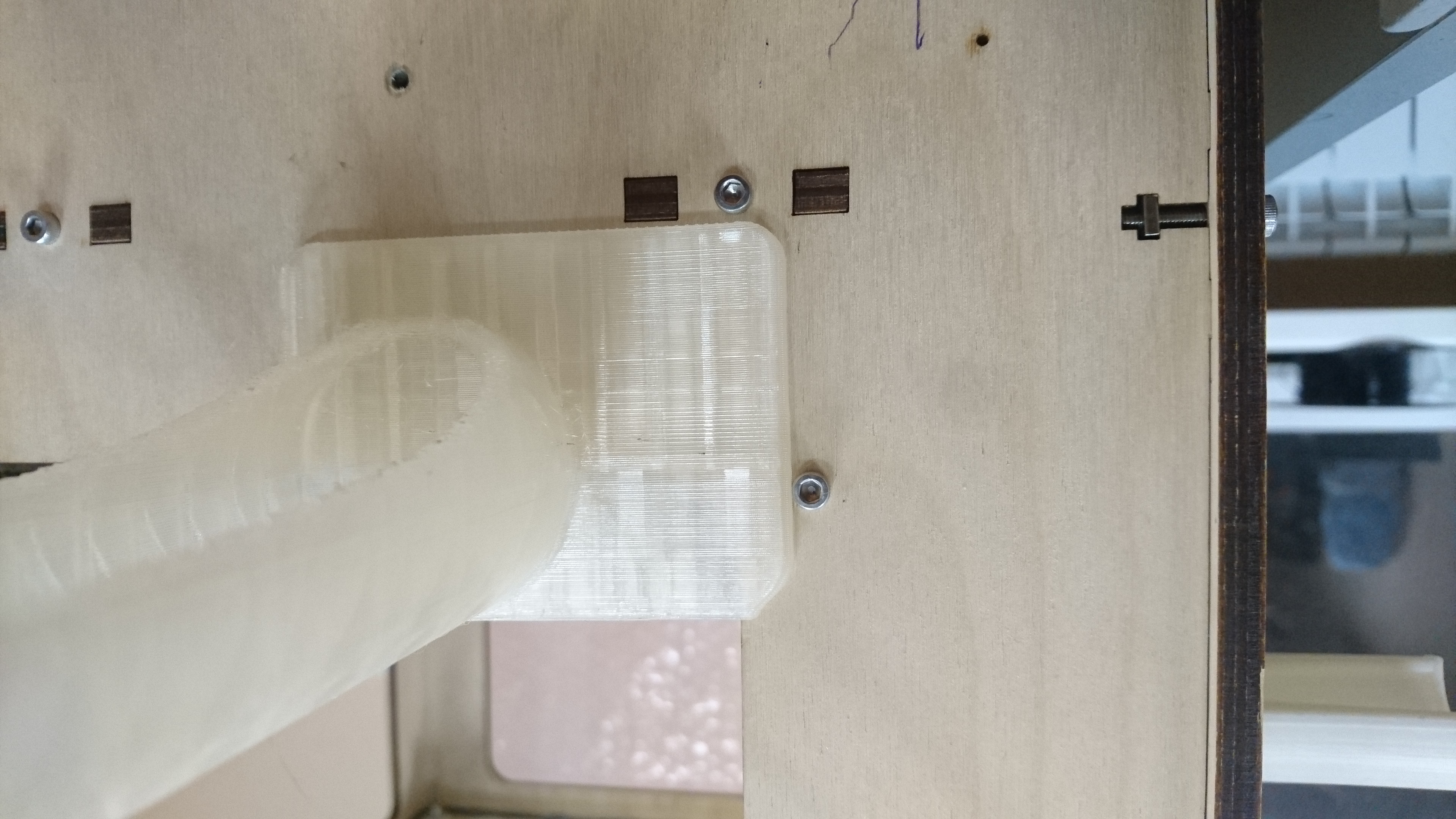

Хочется тоже катушку на бок.. Надо какую то пластиковую навесную трубу сделать.. А экструдер можно и сзади оставить.

кусок фанеры, замок-растопырка от сейфа и штатный катушкодержатель :lol:

Я такой держатель сделал. Со стократным запасом запасом по прочности :D Ширина катушки до 10 см.

О! Оказывается всё уже изобретено =) Спасибо за модель!

После того, как напечатал и пристроил, понял, что надо добавить отверстие для винтика и можно будет даже зафиксировать почти штатно.
ЗЫ: лень перепечатывать, доработал дрелью.

Просто мне лень было намерять точное положение отверстия, а потом просто удалил болтик - кронштейн у меня быстросъемный, станок на этот бок для вмешательства в ливер ложится :D
