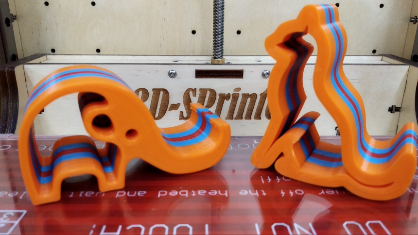

Мне нравится, как на новой прошивке работает принтер, особенно уменьшение общего звука при работе, субъективно - он стал работать "мягче". Из доделок которые необходимо сделать - увеличить ход Z при Auto home, т.к. при сильно опущенном столе он не выходит из концевика и соответственно не доподаст стол при начале печати, и надо бы настроить смену филамента, хотя еще не разу не воспользовался, даже при многоцветной печати (нашел в Куре pause at :D ).
Извиняюсь за фокус, телефону принтер больше приглянулся :D
