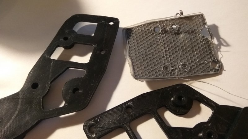

Добрый вечер.
Вопрос по пластику.Есть 2 бобины ABS от бестфиламент. Черный - поставил первым, потренировался. Подобрал режимы старта и печати ( Кстати, почему-то к столу начинает нормально липнуть только если поставить первый слой в 0.18. Это нормально?) Но тут случайно упала и рассыпалась катушка. Решил напечатать разборную.
Поменял пластик на серый абс - и сюрприз! При тех же режимах - к столу не липнет, пока не подожмешь слой до состояния полупрозрачной пленки. Напечатанная деталь ( при заполнении 30%) спокойно расщепляется при сгибе по слоям заполнения. Внешние слои при сгибе ломаются. Да и как выяснил - сам пруток при сгибе ломается.
Вопрос: это что, пришло полное г... ? В помойку?

Дополню. Для черного ставил температуру сопла в 250гр.

galact писал(а): ↑
29 янв 2019, 19:25
В общем да... Но сначала можно попробовать температуру до 245 поднять. А для беспроблемного прилипания - лак для волос Лонда ПРО.

Непрочитанное сообщение antobel » 29 янв 2019, 21:29
galact писал(а): ↑
29 янв 2019, 19:25
Встречал такие пластики... Если душит жабка - такие юзать только на 100% заполнение на детали не испытывающие сильные нагрузки - всякий декор, не несущие поверхности корпусов аппаратуры и т.д.
