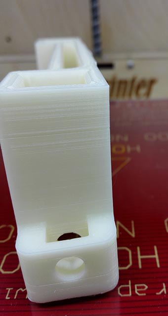

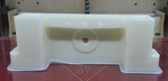

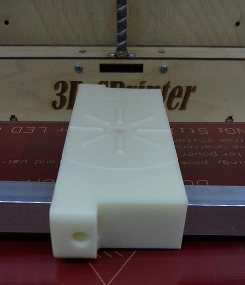

Ради интереса напечатал эту детальку. Натуральный АБС Грег. Ничего не оторвалось. Перекос имеется небольшой. Минута напилинга, и все прекрасно влазит. Я так понимаю, перекос из-за особенностей детали - где больше объем пластика, там усадка больше. А у автора видео АБС видимо иного качества. АБС вообще, как я понял, довольно разный и по усадке и по другим параметрам.
Зато случайно напечатал самый длинный мост в своей практике - 75мм :D В спешке забыл поддержки сделать.

Только сейчас удосужился посмотреть, что автор видео рекомендует. С 3 периметрами и заполнением 60% думаю результат лучше должен быть. Я пробовал с 3 периметрами отслайсить, на 40 минут дольше получалось - плюнул, сделал 2. 60% инфилл тоже думаю перегиб. Вроде как рекомендуют свыше 50% полностью заполнять. Я печатал с 25% - возможно, вкупе с 2 периметрами и повело. Но и так вполне работоспособно будет, думаю.
Я печатал с 3 периметрами и заполнением 40, скорость при первой попытке 60, во второй 80. У меня хуже получилось как я понимаю.
Непрочитанное сообщение Kaktus » 01 фев 2019, 23:49
DownHouse, хз... с экструзией порядок? В помещении тепло? Чудес то не бывает :)
