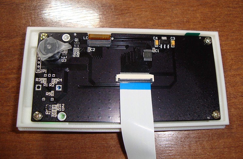

Непрочитанное сообщение 3D-SPrinter » 19 фев 2019, 23:50
Нарисовал рамку для Lerdge + адаптер для удлинителя USB на переднюю панель.
Всё это вклеивается в прямоугольное отверстие на передней панели принтера.
Желающие установить такую электронику, уточняйте комплектацию при заказе КИТа.
Моделька для печати:
lerdge_box.rar
(60.25 КБ) 380 скачиваний

Непрочитанное сообщение overbye » 20 фев 2019, 18:21
19 фев 2019, 23:50
Нарисовал
А крутилка нафига? Это как весла на катере.
Непрочитанное сообщение 3D-SPrinter » 20 фев 2019, 18:42
overbye писал(а): ↑
20 фев 2019, 18:21
А крутилка нафига?
Для тех, кто не любит тачскрины в технике.

Непрочитанное сообщение 3D-SPrinter » 20 фев 2019, 19:13
Да и любой продвинутый ЧПУшник знает, что нормальный ПУ (пульт управления) должен быть с кнопками и крутилками, а не тачскрин.
Как ни странно, у меня даже сын 11-классник признал, что LCD2004 удобнее и функциональнее тачскрина без энкодера.
А тачскрин с энкодером ещё можно как-то стерпеть. :)

Непрочитанное сообщение zloyevgen » 20 фев 2019, 19:39
20 фев 2019, 19:13
Там наверное еще тачскрин не чувствительный резистивный, без звуковой обратной связи и с убогим интерфейсом? :)
Посмотрел видео тут https://youtu.be/RwmLfT0pzVY?t=287
Какой-же трындец, тормозной, на нажатие не реагирует и интерфейс очень сомнительный.
Непрочитанное сообщение 3D-SPrinter » 20 фев 2019, 19:58
zloyevgen писал(а): ↑
20 фев 2019, 19:39
Это да, но лучше всех остальных тачскринов для 3д-принтеров. И энкодер очень помогает. Я долго сравнивал и выбирал, в результате остановился таки на lerdge.
Менюшка совершенно идиотская. Например, чтобы накрутить скорость печати, нужно зайти в меню настроек печати, удалить значение 100% и натыкать цифрами желаемую скорость в процентах. При том есть отдельно скорость печати и скорость экструзии. И всё как-то так... В общем пипец полный.
Себе такой "пульт управления" никогда не поставил бы. Но для любителей "современных решений" теперь есть и такая штатная комплектация. :)
zloyevgen
Сообщения: 558
Благодарил (а): 39 раз
Поблагодарили: 18 раз
Непрочитанное сообщение zloyevgen » 20 фев 2019, 20:04
20 фев 2019, 19:58
20 фев 2019, 19:58
Это говно какое-то. Делал явно тот, кто не пользуется принтером.
Непрочитанное сообщение 3D-SPrinter » 20 фев 2019, 20:06
20 фев 2019, 20:04
Естественно. Как и большинство "разработчиков" в современной копроэкономике.
