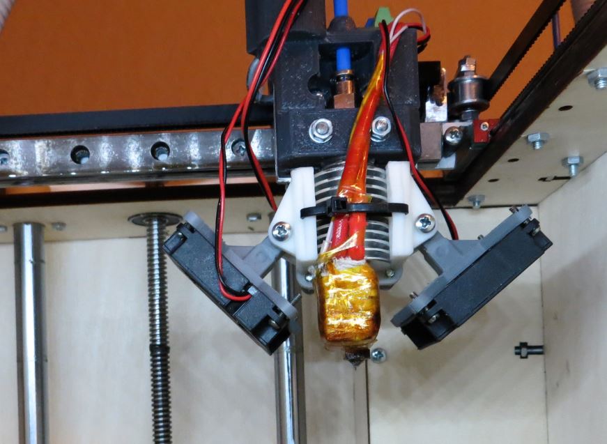

Дошли руки сделать сделать свой вариант турбообдува - надо же быть в тренде
Cпасибо. Хотел на МИНИ переделать с рефлекторами - а тут вы выложили. Только ваша модель в стандартное штатное крепление СПринтера не влазит, пришлось крепление уменьшать по ширине до 6,4 мм. Если не трудно выложите для всех с уменьшенным крепление под стандартное крепление. Я выкладывать не стал, так как это ВАША модель.
Напечатал только с третьего раза - сперва не крепление не влезло потом неправильно спозиционировал на столе. Короче я напечатал в таком положении
Вот встало на штатное крепление:
Но, не понравились сопли. Объем воздуха меньше через эти же турбинки но без рефлекторов. Поставил прежние держатели.
