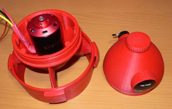

Андрею могу посоветовать сделать двойной корпус и так же задуть в прослойку пеной)
К сожалению, негде там двойной корпус городить. Видимо, придётся примириться с тем, что вода просачивается в заполнение деталей. :(
Накрайняк можно на улице организовать дихлорэтановую баню (в помещении я бы не рискнул, потому что можно дихлорэтаном отравиться).
Даже 5мм не удастся выкроить? Этого бы вполне хватило для водонепроницаемости.
Либо найти какие-то гидрофобные составы) И пропитать ими модель. Либо что-то заполняющее поры.

Нет конечно. Как можно сделать двойной корпус в подобных деталях?
lilden2008 писал(а):
26 фев 2019, 20:10
Вот это наиболее перспективный путь. Можно, хотя бы, задуть всё это в пару слоёв бесцветным акриловым лаком из баллончика. Жаль только, что к PETG хреново акриловые краски липнут. :?
