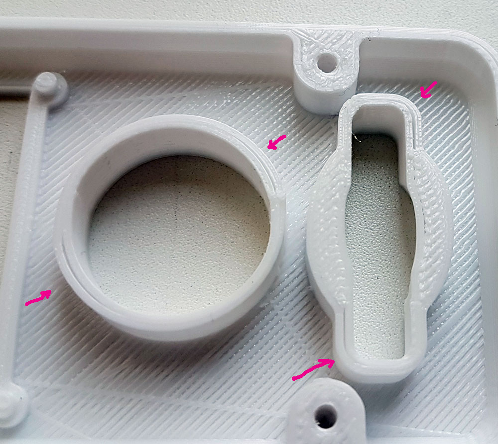

Принтер "внезапно" стал печатать овалы вместо кругов. Ну может не совсем внезапно, но месяц назад точно не было. Принтеру - год, "пробег" килограмма два от силы.
Вытянутость по "северо-восточной" диагонали. Эксцентриситет около миллиметра, может чуть меньше. Из-за этого и периметры разъезжаются в углах.
Проверил механику - всё затянуто, ролики крутятся, шкивы зафиксированы, посторонних звуков нет. Вроде ничего не болтается... хз.
Почитал интернеты, самая вменяемая версия - разбитые каретки на Y. Что думаете? Может его на CoreXY переделать?

Там много вариантов от люфтящих Y-рельс до закусывающего обводного ролика ремня.
daduda писал(а):
12 май 2019, 00:44
Сдох один из 8 мелких подшипников на направляющей на балке, левый верхний. Хрен заметишь. Заменил, сразу пропал и стук и геометрически печатать стало правильно.
Вот тут недавно подобный случай обсуждали viewtopic.php?f=25&t=104&start=2235#p40422 .
Непрочитанное сообщение antobel » 25 май 2019, 06:06
Снять ремень, прокатать ролики - хрустящие заменить, ремень заново натянуть, перетянуть через 0,5-1кг
