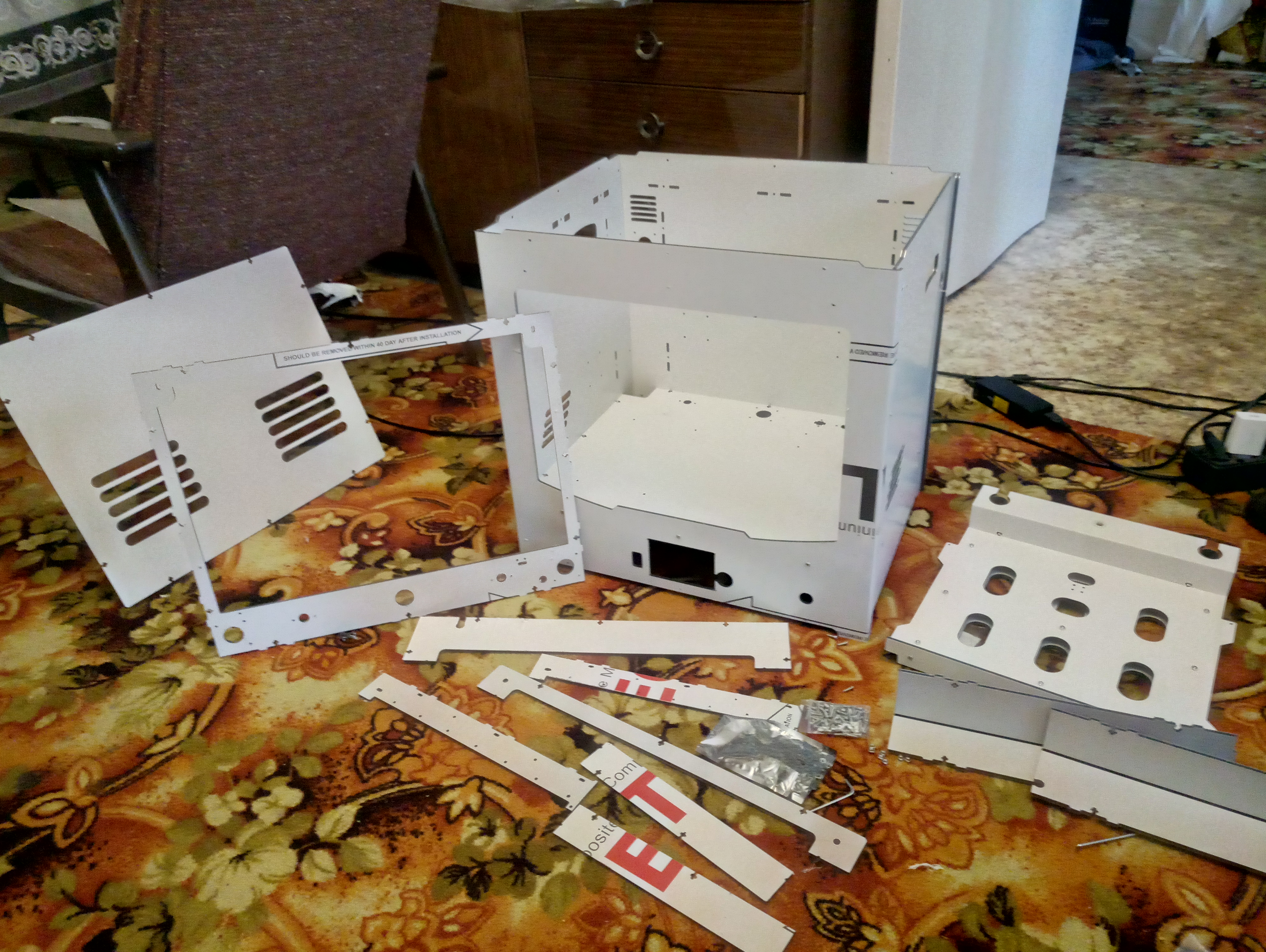

Непрочитанное сообщение Rubin » 05 авг 2019, 15:04
Господа. доброго дня!
Хочу поинтересоваться: существует ли мануал по сборке в законченном виде?
Заказал кит из дибонда, дождался пока придут все детали и появится настроение, открыл тему по сборке и нифига не понимаю((
В теме по дибонд-спринтеру указано следующее:
Последовательность сборки корпуса:
1. Привинчиваем планки Y-рельс к верхней рамке.
2. Привинчиваем боковые стенки к дну принтера и верхней рамке.
3. Привинчиваем заднюю и переднюю панели.
4. Устанавливаем Z-валы и стол.
Но я вижу перед собой только гору деталей - что из этого планка Y рельс, и где там верхняя рамка - совершенно не очевидно... мне даже не очевидно где у панелей корпуса верх, а где низ - приходится смотреть на фото собранных принтеров и прикидывать..
Написано как гнуть дибонд, как собирать лицевую панель, но как-то не последовательно... в этой теме также: отдельные моменты описаны подробно, но не совсем ясна последовательность сборки узлов... что вперед собираются узлы осей или корпус, и какая ось устанавливается первой и т.д. в общем сесть и собрать принтер - нифига не просто получается
Очень хотелось бы нормальную инструкцию (для тупых): как на мебель из икеа - чтобы например фото всех деталюшек были подписаны номерами, и было по пунктам: "берем деталь номер 1. ориентируем её так-то и встравляем в пазы детали 2,3,4. завинчиваем винтами м 3 х20 "и т.д. ..
а еще лучше на каждую операцию - чертеж что с чем и куда..

Сообщения: 11064
Непрочитанное сообщение 3D-SPrinter » 05 авг 2019, 19:16
Rubin писал(а): ↑
05 авг 2019, 15:04
Добрый день! Подробного мануала не существует.
Rubin писал(а): ↑
05 авг 2019, 15:04
Не думал, что с этим могут возникнуть сложности. Но если нужно, дополню имеющийся мануал фотками по сборке корпуса. Верх деталей - лицевая сторона под плёнкой, низ - серый грунт без плёнки.

Сообщения: 11064
Непрочитанное сообщение 3D-SPrinter » 07 авг 2019, 19:12
Rubin писал(а): ↑
07 авг 2019, 18:44
Со собркой стола я все таки разобрался и со сборкой коробки корпуса тоже.
Не совсем разобрались. ;)
Верхняя рамка принтера с планками под рельсы. Сначала корпус собирается без передней панели. Затем на переднюю панель устанавливается экран Лерджа (так удобнее), затем к корпусу привинчивается передняя панель с уже установленным экраном. Декали (надписи) тоже удобнее клеить на детали до сборки стола и корпуса.
Обратите внимание на положение Y-концевика на верхней рамке и Z-концевика на дне принтера.
Следующий этап сборки:
А вот это оставьте на потом и поднимите "на один этаж выше" до самых верхних отверстий. Это декоративная верхняя крышка, которую можно вообще не устанавливать.
