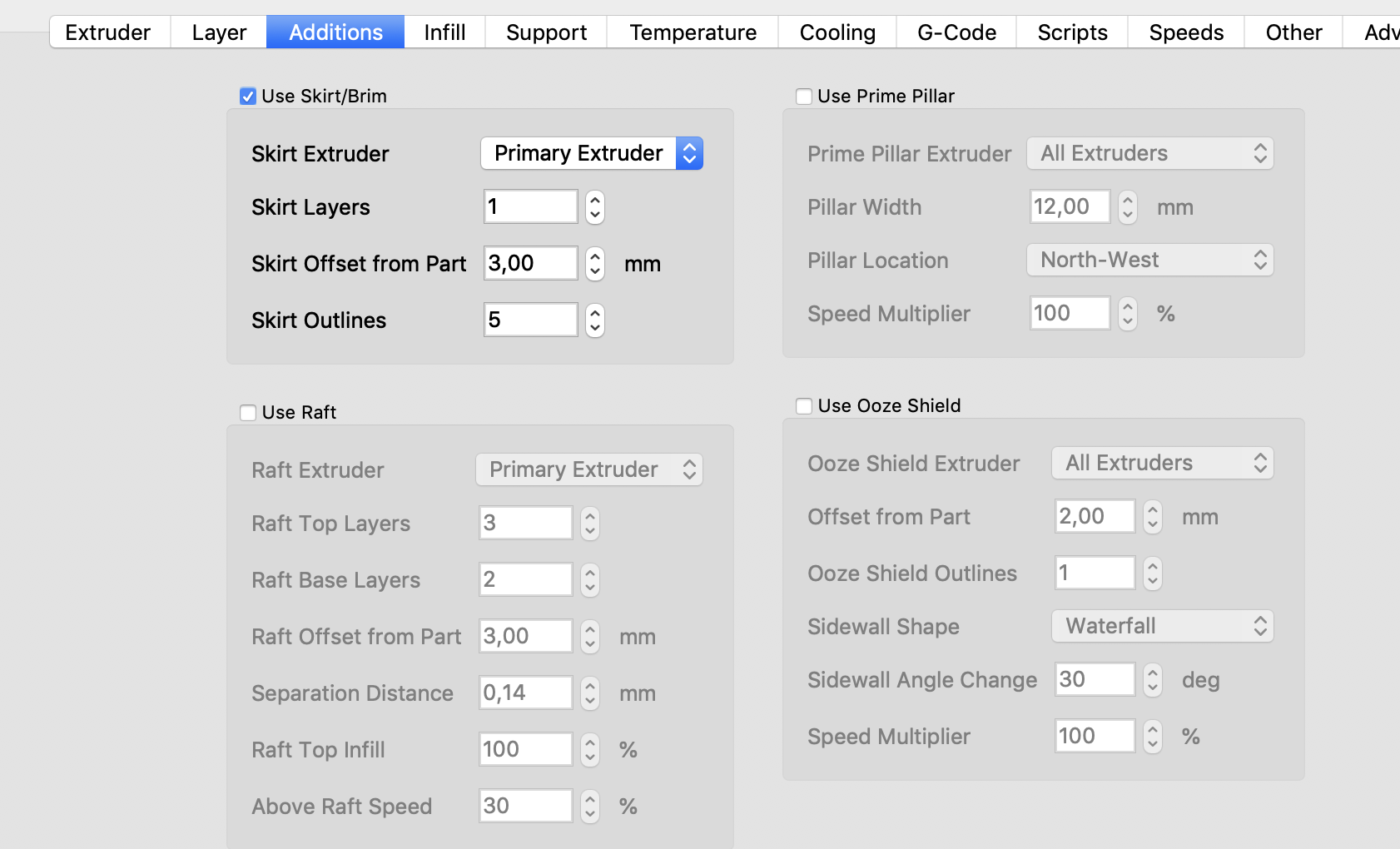

В Симплифае настройки дефолтные?
Непрочитанное сообщение Kaktus » 03 окт 2019, 18:26
Stein, ну в графе Start Points конкретный угол выставить, сейчас оптимизированно на скорость - валит на всех углах.

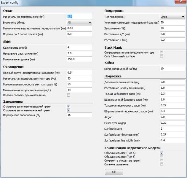

Сообщения: 11023
Поблагодарили: 1039 раз
Непрочитанное сообщение 3D-SPrinter » 11 окт 2019, 23:45
EGCH писал(а):
11 окт 2019, 21:21
долго мучась с настройками.
Вряд ли в настройках проблема, они могут быть в очень широком диапазоне. Сейчас у меня в Куре примерно такие текущие настройки:
