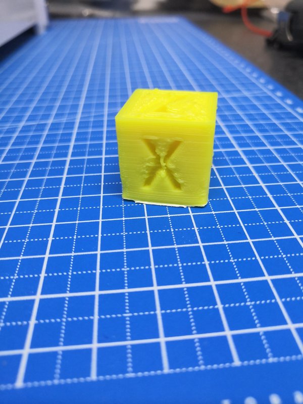

Здравствуйте, никак не могу понять в чём дело. Пробовал температуру менять и поток,
А сопло в слайсере соответствует? Если да - попробовать поток ЗНАЧИТЕЛЬНО поднять, например 130% поставить
Я уменьшил поток до 95, и печатать слал лучше. Но на 90 всё также плохо

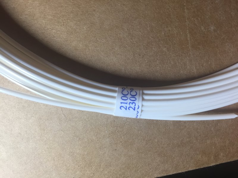

Если он диаметром 1.75, попробуйте готовый G-код АБСом напечатать.
Только для ручек диапазон температур 210-230°

В основном для ручек идёт бракованный пруток от 3д-принтеров. Так что толщина может быть неточной. Температура там такая же +/- лапоть.
Ну если это с завода пруток - может и так. Но если от стороннего магазина - им проще купить пару нормальных катух, пачку пакетиков с зиплоком и нарезать кусков по 10-15м. Учитывая навар в 200-300% с катушки - зачем им напрягаться, выискивая какой то "бракованный пруток". Да и тому же заводу проще и безопаснее кинуть некондицию на переплавку, чем торговать ею.

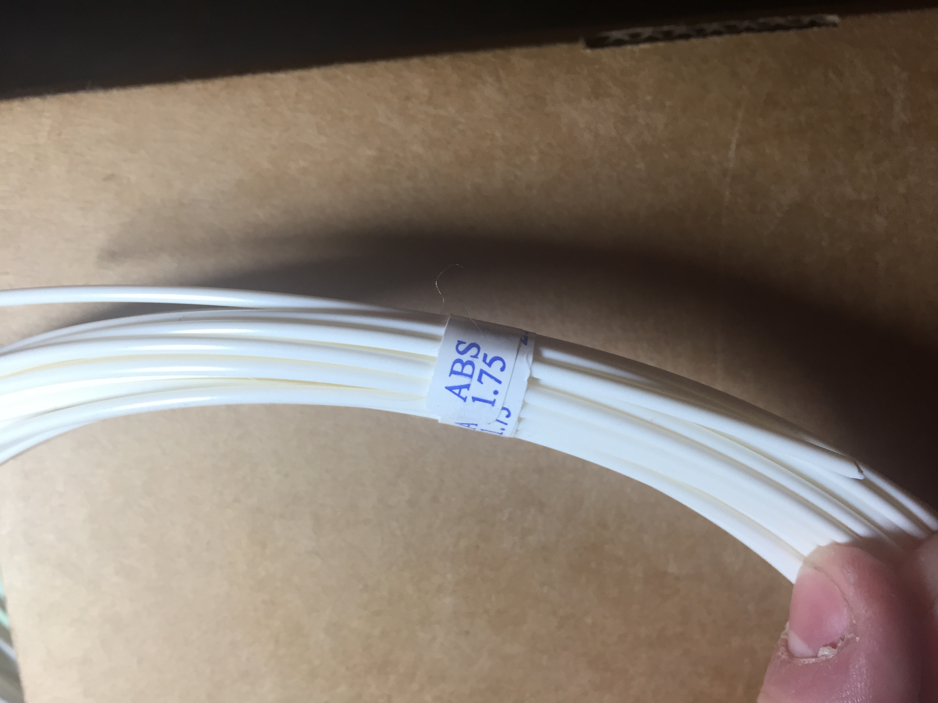

Я попробовал запустить ваш gcode, но слои заполнения не спекались. У меня этот же АБС перегревался на 230°.

Вообще-то, не может АБС на 230 градусах перегреваться. Он до 250 должен вести себя вполне адекватно. Отсюда можно предположить, что отображаемая температура не соответствует действительной. Но опять таки для настройки печати нужно отталкиваться от какого-то "эталона" с известными параметрами. ПЛА все очень разные, ПЭТГ тоже. Остаётся натуральный АБС.

Мне кажется, это что-то среднее между АБС и ПЛА:
Запах и адгезия, как у АБС, а температура плавления, как у ПЛА.

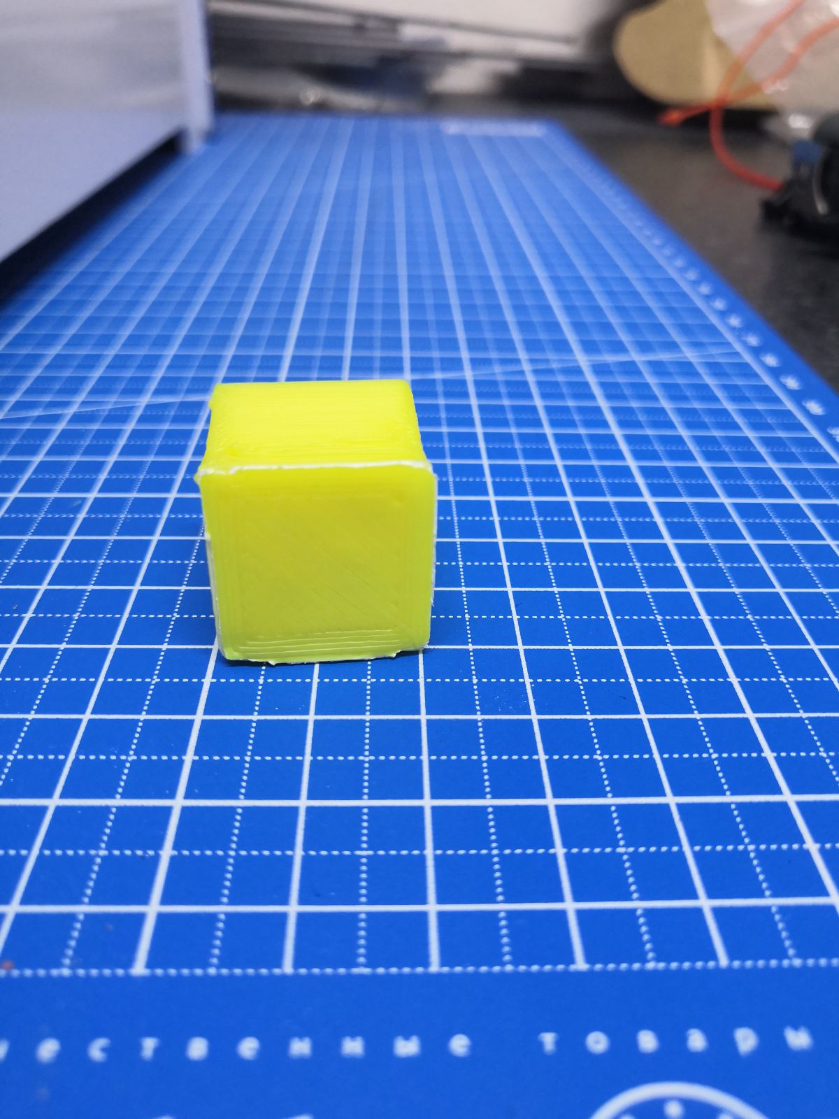

Непрочитанное сообщение sega2177 » 12 ноя 2019, 07:25

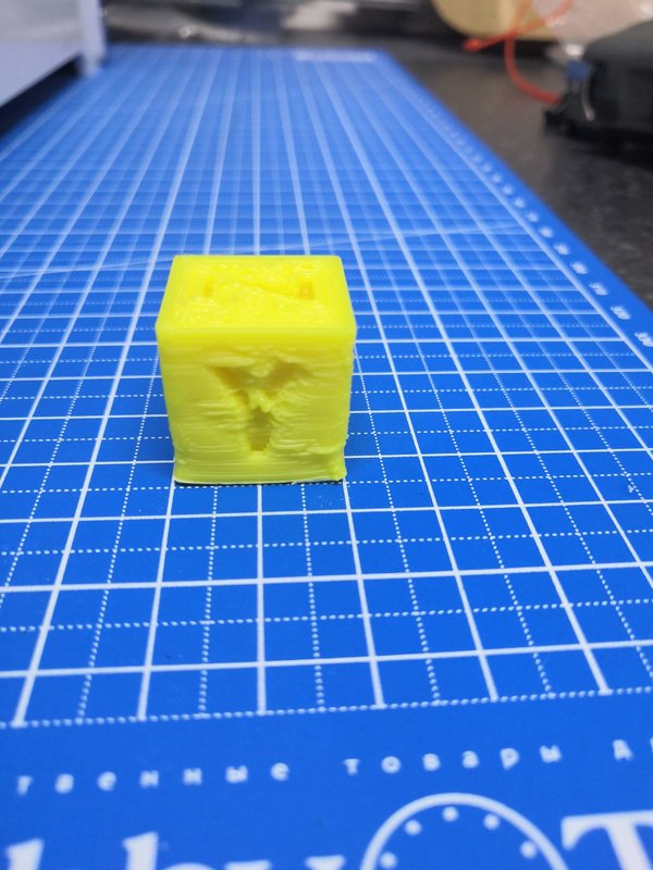

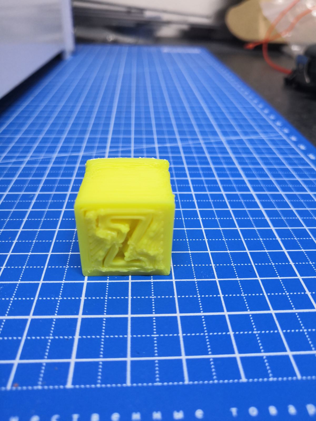

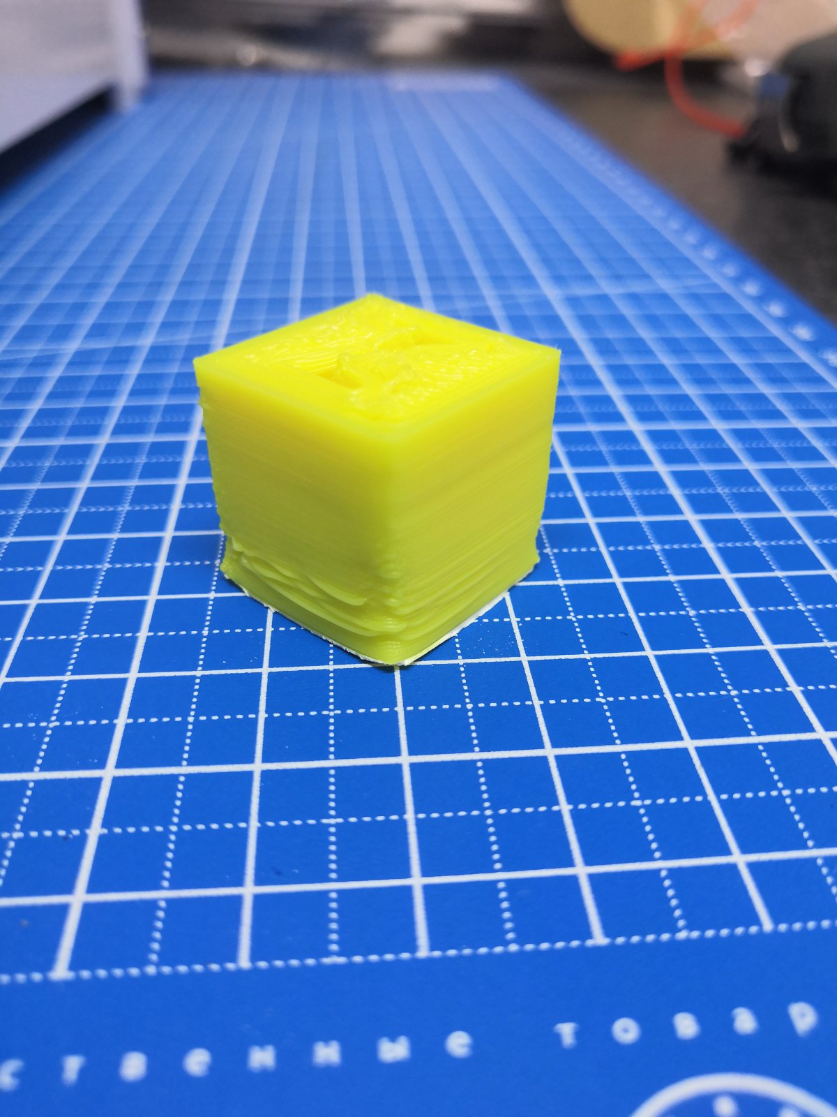

Добрый день, вот и я запустил свой принтер, напечатал кубик, конечно ужас, профессионалы гляньте пожалуйста и подскажите, что править. Пластик АБС Волпринт, сопло 0.4, стол 110, хотенд 230, скорость 80
Сообщения: 11033
Поблагодарили: 1040 раз
Непрочитанное сообщение 3D-SPrinter » 12 ноя 2019, 07:35
sega2177 писал(а):
12 ноя 2019, 07:25
Добрый день! Поздравляю, это уже какой-то результат. :idea:
Попробуйте готовый G-код напечатать. Если будет то же самое, нужно в первую очередь подачу пластика проверять. Возможно, его в 2 раза больше лезет, если на экструдере делитель шагов 16, а не 32, как в стандартной прошивке.
