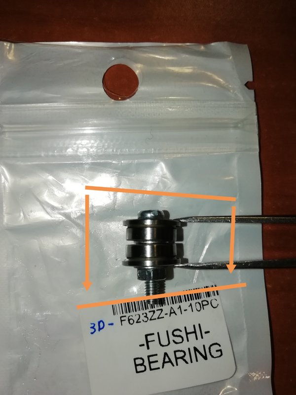

Подскажите пожалуйста, является ли нормой люфт фланцевых подшипников поперёк оси вращения? Вроде бы фирменные, продавец Fushi, стоили 533 рубля за десяток, специально для 3D. На фото показал как смещается внешняя обойма. Обычный 624 от этого же продавца очень качественный, не имеет люфтов.
Re: Покупка КИТа СПринтера и ссылки на комплектующие
Непрочитанное сообщение Mazayac » 23 дек 2019, 14:11
Sat, этот люфт не нормируется, только радиальный. Для ABEC-1 уже может быть заметным.
Вечером сравню со своими, весь принтер на Fushi - только положительные впечатления.

Sat писал(а):
23 дек 2019, 13:49
Нормой не является, но это не страшно. Главное - чтобы легко вращались без закусывания.

Sat, у меня из десятка шесть штук с люфтом.

Вращаются хорошо, без закусывания. Просто показалось странным такое качество, они как то даже отшлифованы грубее.

Sat писал(а):
23 дек 2019, 15:23
Ничего, ремень отшлифует - залюбуешься.

Sat писал(а):
23 дек 2019, 13:49
Пощупал все, что есть от FUSHI : 624 ABEC-5, F624 ABEC-1, U604 ABEC-3, F623 ABEC-1.
ABEC-5 практически не люфтят. ABEC-3 уже покачиваются, и от ABEC-1 амплитудой визуально не отличаются.
Есть ещё F623 от FYSETC, раза в два дешевле - качаются раза в полтора больше и рокочут при вращении.
Собирать какой-то инструментальный стенд для оценки - сложно и долго.

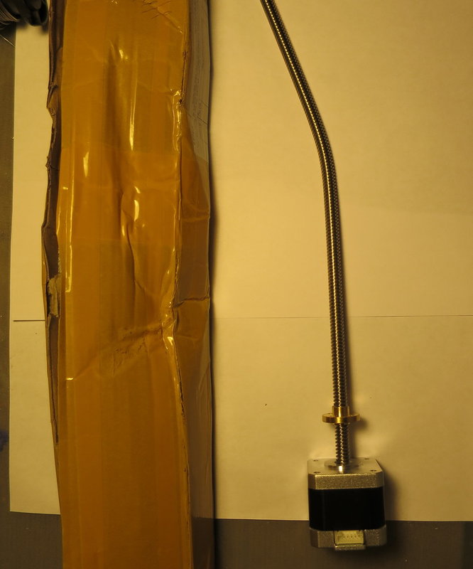

Может, мотор-винт - не очень хорошая идея? :roll:

aka писал(а):
15 янв 2020, 18:12
Очень даже может быть! Сочувствую, не повезло.. :(
Хотя, у меня несколько десятков мотор-винтов нормальные пришли (т.е. совершенно прямые).
Но в общем-то и установка обычного винта с пружинной муфтой не возбраняется. Просто при заказе КИТа нужно уточнить, что нужна проставка под Z-мотор.
Непрочитанное сообщение Alex Post » 15 янв 2020, 18:59
aka писал(а):
15 янв 2020, 18:12
А чего такие сомнения? Открываем спор, отсуживаем 100% суммы за плохую упаковку, заказываем еще раз, пока новый заказ идет - этот винт поровнять и использовать. С учетом люфта в гайке, пару десяток кривизны погоды не сделают.
В минусе - потерянное время, в плюсе - вполне годный мотор-винт.
Кстати, обычный винт тоже может таким же прийти.

15 янв 2020, 18:59
Мне на фрезер 800-миллиметровые винты такие же гнутые пришли в раздавленной коробке.
Я даже спор не открывал, выпрямил более-менее и не парился. Работают они точно так же, просто некрасиво выглядят, когда "колбасятся" при вращении.
Но там они под станиной и за порталом, а для принтера гнутый винт - некрасиво, конечно.. Так что надо менять хотя бы из эстетических соображений.
Кстати, выпрямлять винт нужно в тисках, завернув в бумажку, постепенно. И когда он почти прямой будет, в тисках же сделать подкладки и аккуратно давануть его немного "наизнанку" до полного выпрямления. А если руками пробовать ровнять, то он получится непотребными S-образными волнами.

Гы. Выиграл спор за гнутый винт. 100% возврат денег. Винт выпрямил. Получилось на глаз почти ровно. Но гайка немного заедает. Но это не имеет значения, потому что винт для MINI, всё равно надо было лишнее отпилить, и гайка до изгиба не доезжает. Итого: хороший мотор с винтом бесплатно. Мотор-винт - хорошая идея :D
