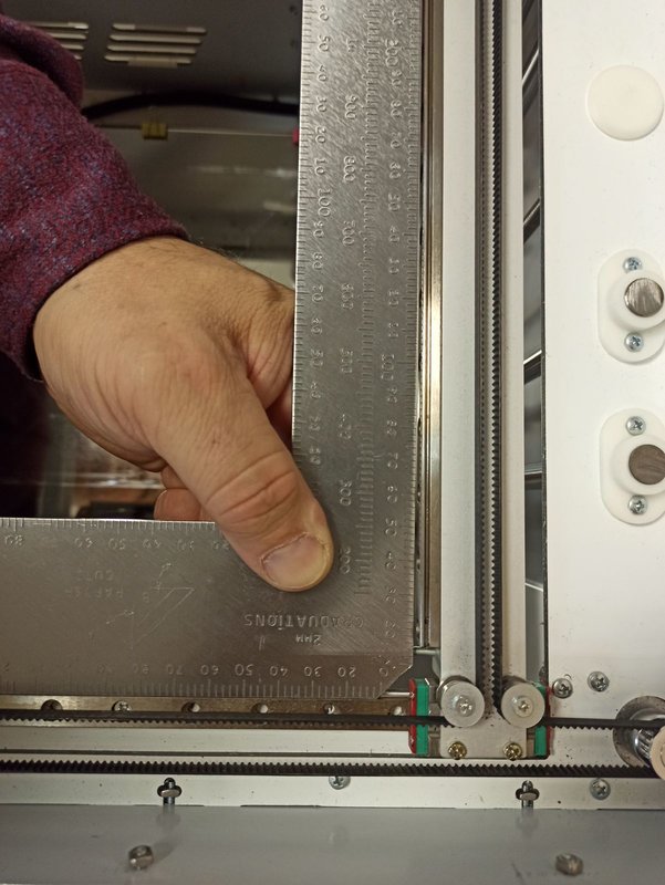

Ребятаа подскажите, когда напечатали большую деталь, выяснилось что сбита геометрия. Пляшет диагональ на 1мм на 345мм диагонали
0-02-0a-e35a40e8a7acf5ca8929a861d9d911b5f5924d88dcd1e1fb23e2b44eb0d1a1c2_697d5cb5.jpg
Как это самим настроить?

Проверить для начала перпендикулярность балки и рельс Y хорошим угольником. Затянуть крепеж балки к кареткам Y. Если там все ок - самое действенное будет переделка в коре ХУ... Хотя чет я не верю, что там жесткости не хватает для разбежки аж в 1мм по диагоналям.

90 градусов там нет. а как это поправить?

Непрочитанное сообщение 3D-SPrinter » 04 мар 2020, 18:01
Galicin писал(а):
04 мар 2020, 17:43
Отпустить винты крепления Х-балки к кареткам Y-рельс, выставить 90 градусов, затянуть винты в этом положении.

Непрочитанное сообщение Galicin » 04 мар 2020, 18:19
04 мар 2020, 18:01
Galicin писал(а):
04 мар 2020, 17:43
эти 4 с 2х сторон - всего 8?
Сообщения: 11057
Непрочитанное сообщение 3D-SPrinter » 04 мар 2020, 19:23
Galicin писал(а):
04 мар 2020, 18:19
Да.

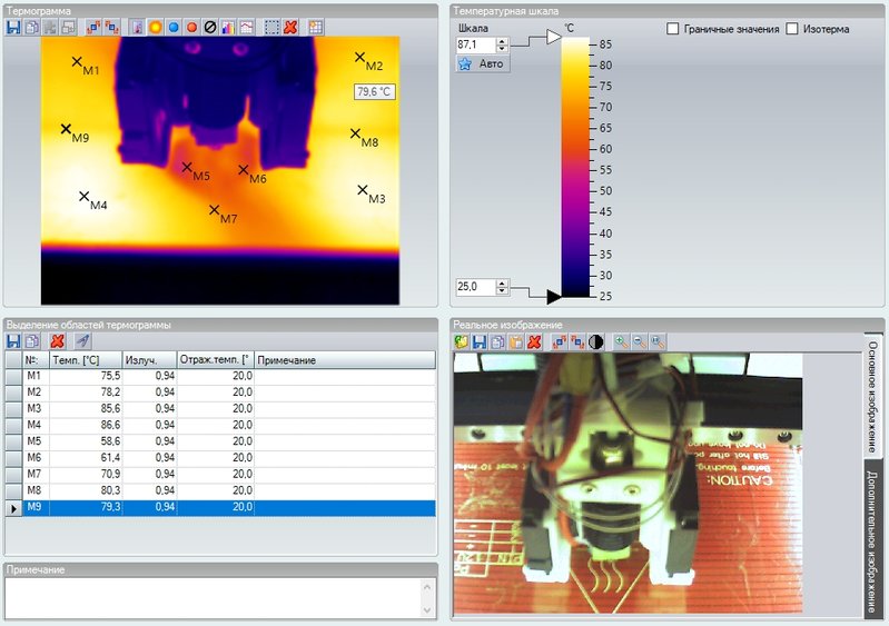

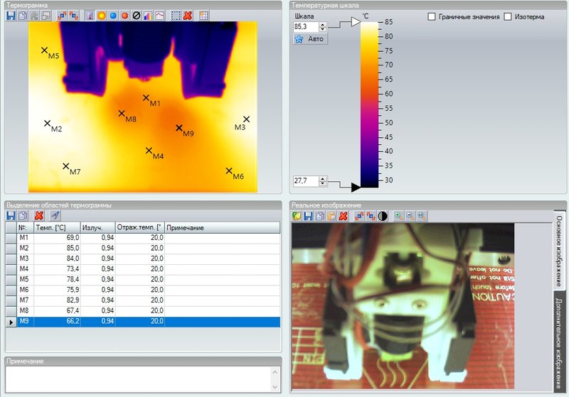

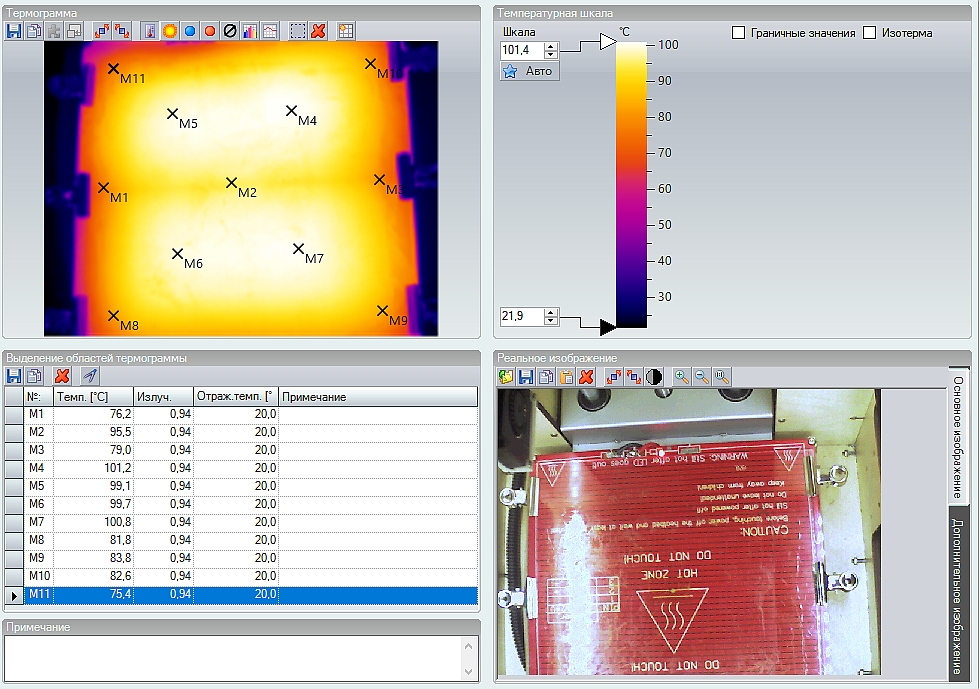

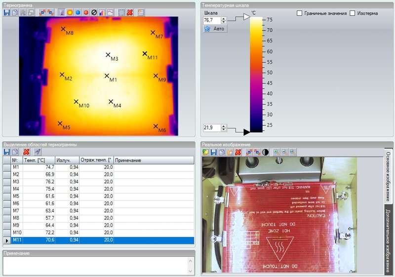

Непрочитанное сообщение Mazayac » 04 мар 2020, 22:50
Вот такие картинки с текстолитовым столом, покрытым стеклом (для тепловизора это важно, стекло работает как зеркало при определённых углах обзора, но в данных условиях съёмки вроде всё хорошо и снимать стекло нет никакой нужды), термодатчик помещён прямо в центральное отверстие стола, полностью заполненное термопастой.
Первая - стабилизировавшийся нагрев до 95 градусов.
Вторая - стабилизировавшийся нагрев до 75 градусов.
Третья и четвёртая - стабилизировавшийся нагрев до 75 градусов и включённый на 100% обдув при Z=0 (работают две турбинки 5400 rpm). Принтер при этом быстро уходит в защиту, очень быстро "сдувая" температуру со стола (несмотря на включённый на 100% нагрев - светодиод стола не моргает).
