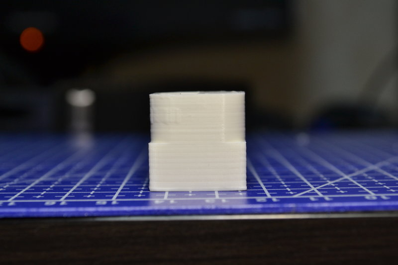

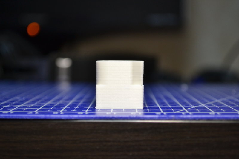

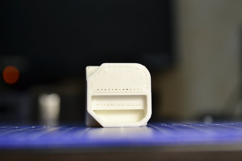

inp79
Сообщения: 10
Зарегистрирован: 06 ноя 2019, 23:08
Непрочитанное сообщение inp79 » 19 апр 2020, 20:53
Dynamitry писал(а): ↑
19 апр 2020, 15:52
inp79 писал(а): ↑
18 апр 2020, 10:43

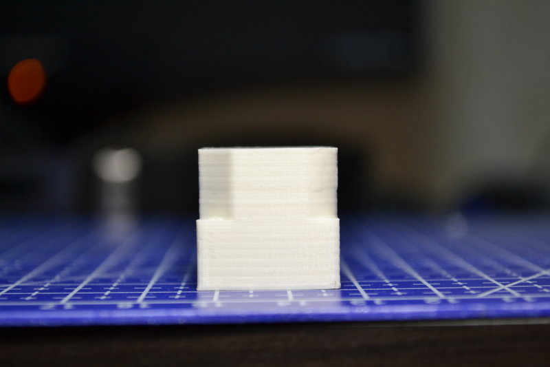

Вот дополнительно фото калибровочного кубика, печатал АБС от AL пласт, подскажите посоветуйте новичку что не так, может пути решения, ну или хотя бы обозначьте проблемы, это первые пробы печати!
Заранее все спасибо!!!
Какая управляющая плата? Линеар адванс она умеет?
Добрый день!
Плата Lerdge X, это моя первая печать поэтому и обратился на форум, что бы подсказали что да как!

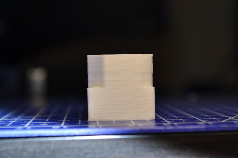

Вот что сегодня получилось.
Dynamitry
Сообщения: 70
Имя: Dmitry Wolfman
Откуда: Israel
Непрочитанное сообщение Dynamitry » 19 апр 2020, 21:12
inp79 писал(а): ↑
19 апр 2020, 20:53
Нужно проверить ось Z, тут дичайший вобблинг есть на фотках. Насколько правильно и ровно выставлен винт, смазка винта есть?
Вдумчиво прочитать мануал по лерджу, обмотать тефлоном термоблок, одеть на него силиконовый носок, прокалибровать ПИД нагревателя хотэнда и стола.
потом настроить http://www.lerdge.com/document/detail/L ... parameters. Но там не сложно, для пла и АБС достаточно длинну трубки боудэна разделить на 1000, это и будет K-factor. Тоесть при боудене 700мм, K-factor = 0.7 . Потом подобрать оптимальную температуру печати вашего филамента. И попробовать еще раз напечатать кубик. Кстати, у лержа последняя прошивка? Если нет, то надо обновить. В старых прошивках Линеар Адванса не было.
inp79
Сообщения: 10
Непрочитанное сообщение inp79 » 19 апр 2020, 23:00
19 апр 2020, 21:12
Спасибо за помощь!
Если не сложно подскажите как проверить ось Z, двигатель уже с винтом, винт ровный и валы тоже прокатил по стеклу? Смазка есть как на винте так и в LMK12LUU, ну и слегка нанес на валы.
Ставил так! Закрепил в стол LMK12LUU затянул по-хорошему, поставил гайку (длинной резьбой к верху) на верхнюю панель стола затянул. Поставил валы стол опустил вниз подтянул кронштейны , стол поднял вверх подтянул верхние кронштейны, проверил стол бегает легко, поставил двигатель с винтом затянул! Вроде по другому и не собрать!
Хотенд собирал как написано, где термоблок на трубку фумлента, сверху где радиатор термопаста, силиконовый носок одет, ПИД стола и хотеднда калиброваны автоматом.
Боден 720мм, прошивка 3.0.5, завтра перепрошью на новую! Выставлю K-factor.
Но проблема самая большая устранить проблему по оси Z.
Dynamitry
Сообщения: 70
Имя: Dmitry Wolfman
Откуда: Israel
Непрочитанное сообщение Dynamitry » 19 апр 2020, 23:11
inp79 писал(а): ↑
19 апр 2020, 23:00
https://youtu.be/u0CJI1OElqQ?t=747 надо вот как Соркин собирал. По его методу у меня получилось выставить хорошо.
inp79
Сообщения: 10
Непрочитанное сообщение inp79 » 19 апр 2020, 23:32
19 апр 2020, 23:11
inp79 писал(а): ↑
19 апр 2020, 23:00
:D я тоже посмотрел этот ролик ! Но тут ньюанс, валы и двигатель закручиваются сверху и стол в низ не опустить, ну это если их протягивать как он. Винт у меня шел уже с двигателем и соотносить выставлять не нужно. где можно было накосячить не пойму, завтра попробую валы с двигателем+винт переустановить!
