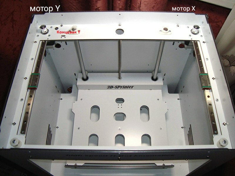

Ребят правильно моторы подключены? А то чет не хочет по оси Y парковаться (
Сообщения: 11056
Непрочитанное сообщение 3D-SPrinter » 05 май 2020, 16:50
IIOJIYHO4HUK писал(а):
05 май 2020, 15:29
Правильно. При парковке должно быть X-min Y-max Z-max. И сразу проверьте токи на X-Y драйверах 2208. Должно быть 1.1В на подстроечниках.

спасибо . да как раз концевик Y стоял min)
