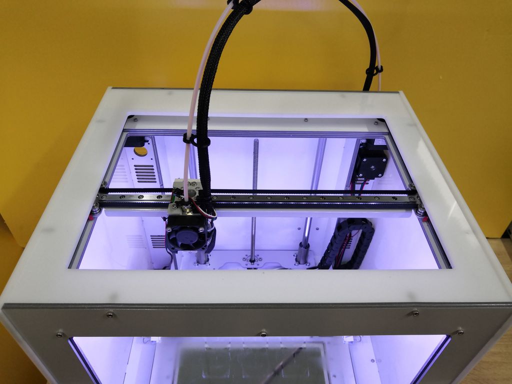

Парни привет всем! Собрал 232 принтер, единственно плата MKS была. По печатал месяц, решил заказать лердж, у MKS не устраивал большой экран, и параллельно заказал рельсы хивин на али(решил подарок себе и принтеру сделать). Все пришло, установил, настроил, неделю по печатал и тут заметил люфт в каретке по оси Х, написал китайцу про это, он попросил видео и фото установки, потом ответил- мол рельса установлена неправильно и при такой установке испытывает наравномерную нагрузку и оттого и быстро износилось, мол надо ставить рельсу как у принтера ZAV, то есть пляшмя на балку, а не сбоку. Так вот вопрос-китаец гонит? На мой взгляд, у ZAVа практически такие же нагрузки, ну может чуть поменьше. Хочу услышать ваши советы и мнения, что мне дальше делать?

И вдогонку-можно попросить 3D-SPrinter (Андрея) начертить такую балку как у принтера ZAV и выложить , я бы сам вырезал(имею доступ к ЧПУ фрезеру) и установил ее на пробу.

Гонит. https://www.hiwin.com/pdf/linear_guideways.pdf
