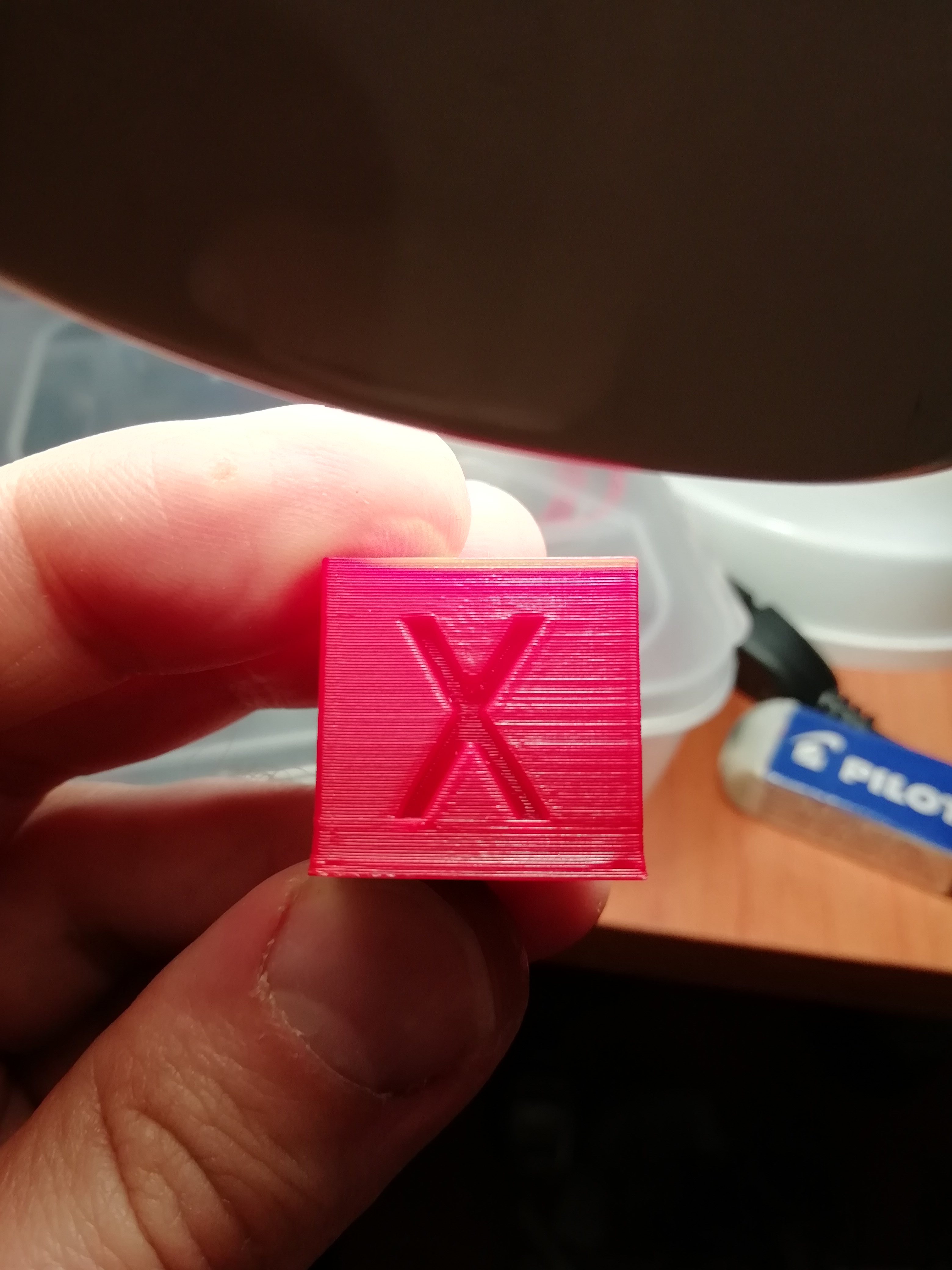

Похоже на проскальзывание шпули на одном из моторов. Подтянуть и повторить.
Проверял перед печатью. Всё там сильно затянуто. Попробую снять и по новой закрепить.
21 май 2020, 19:02
Проверяйте напряжения на подстроечниках драйверов, чтобы ток на моторы был 1А для XYZ и 1.3-1.4А на экструдер.
При первой пробной печати там вообще дикое смещение было. Подправил - стало лучше (результат выше выкладывал). Там странности с подстрочником. Значение при подстройке резко скачет. Его каким маслом смазать можно?
Любым машинным, лишь бы не подсолнечным. А лучше заменить.
Ну и если с драйвером проблемы, можно предположить, что шпули (шкивы) ни при чём, тем более уже проверены.
Можно попробовать проблемный драйвер переставить например на ось Z. Если дефекты печати переместятся вслед за ним туда же, разбираться с ним. В идеале поменять, чтобы голова не болела.

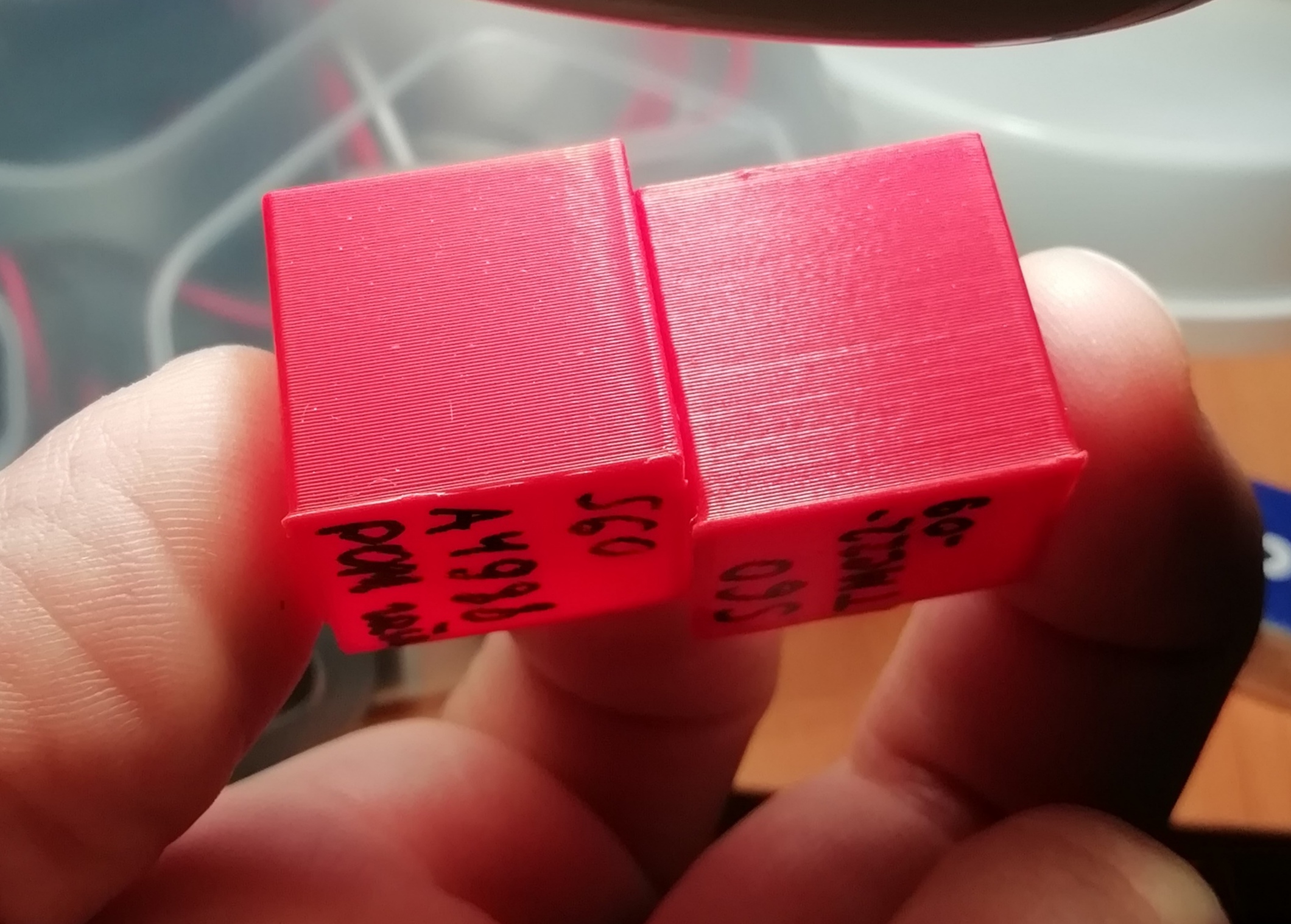

Вот мои распечатки, с люфтом показанным выше:
IslandSky писал(а):
22 май 2020, 07:34
У меня также шатается. Принтер печатает практически идеально
Да, ровные стенки печатаются хорошо, не смотря на люфт. А вот если на этой плоскости есть несколько отверстий, то происходит небольшое смещение слоёв.
На сколько резко скачет значение? Там очень маленькие подстроечники, нужно крутить очень медленно и нежно (что бы не чего не повредить). Смазывать не рекомендую. Лучше снять драйвер и посмотреть под большим увелечение, есть ли повреждения. Равномерно ли прелегает средний контакт при вращение.
А ещё как у вас сделано охлаждение? Драйвера на X-Y, греются очень хорошо. Ставить два радиатора, рекомендуется не просто так.
Там провода мешают вытащить плату Лерж. Фактически на ощупь, с последующим замером. В этот раз сперва провода мешающие отсоединю, чтобы наверняка отрегулировать.

ход подстроечника там действительно мизерный, настраивал "онлайн", держал щуп на подстроечнике (второй щуп к бп) и крутил маленькой отверткой которую в комплекте положили к чему то из железок
только надо аккуратно, чтоб ничего из инструментов не слетело и не замкнуло, а проблема с проводами и доступом - это к вопросу кабель менеджмента :)

TKB, Feym, лучше всего найти или сделать ещё один щуп для тестера. Заточить конец под шлиц, под подстроечник. Изолировать конец щупа, так чтобы оставалось 2 мм. оголенного металла. А дальше очень удобно настраиваем драйвер - вращая "щуп-отвертку" и наблюдая за показаниями прибора онлаин! :idea: :)
Это неисправный драйвер, его лучше заменить.
У меня ничего не смещается.
