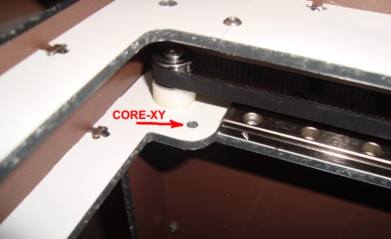

А никто тут не делал натяжители для ремней? Думаю, чтобы не перетягивать ремень полностью, его можно каким-нибудь роликом донатянуть.

Так передними роликами ремень штатно натягивается.
периодически возникает мысль нарисовать натяжители новые, чтобы натягиваать в другой плоскости - с фронтальной стенки винтом как бы параллельно ремню
01 дек 2020, 15:32
неудобные, перекашивает даже при не очень сильном натяге и ремень начинает тереться о фланец :(
два ремня уже пошли на замену, так как от перекоса и трения об фланцы подшипников стали обсыпаться до корда и порой норовят вообще соскочить с подшипников на рельсе (фланец маленький), тут еще конечно играет роль выравнивание высоты всех роликов и шикивов

Feym писал(а):
01 дек 2020, 15:40
Ну уж не знаю, как это надо натянуть, чтобы ролики перекосило. :?
У меня на подшипниках F624ZZ по много лет ремни работают по принципу "один раз натянул и забыл".

ну вот как то так, до состояния струны не тяну, но нескольких градусов отклонения оси хватает :D снизу уже большие шайбы проложены так как от простых гаек дибонд промялся

так гнется связка дибонд+винт на котором ролики держатся :D
рычаг большой

Странно, что ремень при этом не рвётся. Наверно, с металлокордом. И натягивается монтировкой. :D
А вообще,чтобы ремень не истирался о фланцы и был вечный, желательно смазывать кромки силиконовым маслом. Буквально капли раз в год достаточно.

написал же, что даже не как струну) не сказал бы что большой натяг получается, играть на ремне не получится :D
там в прицнипе меньше миллиметра движения натяжителя разницы между "ремень болтается" и "уже издает ноту"

хотел в экспериментальных целях чуть поднатянуть ремни на предмет уменьшения/увеличения звона, а штатный натяжитель не позволяет, вот и все.
