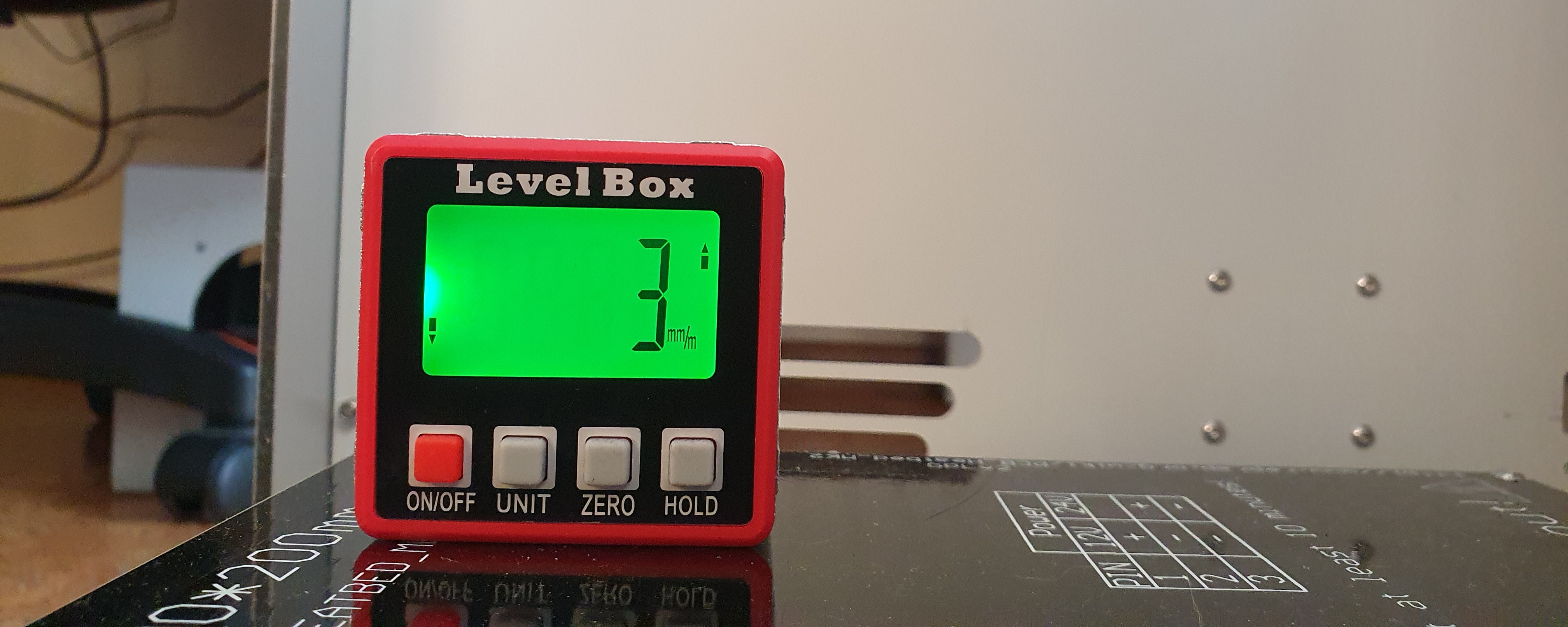

Re: 3D-SPrinter MINI, 222, 232, 332 и PRO Techno из дибонда
Непрочитанное сообщение Mazayac » 02 фев 2021, 12:03
IIOJIYHO4HUK писал(а):
01 фев 2021, 04:43
передняя часть провисла на 5 мм по сравнению с задней как с этим бороться?
Дичь какую-то пишете. Как-будто принтер из бумаги склеен.
Вот реальный наклон стола из дибонда:
Для стола 300 мм это менее 1 миллиметра разницы "зад-перед".
