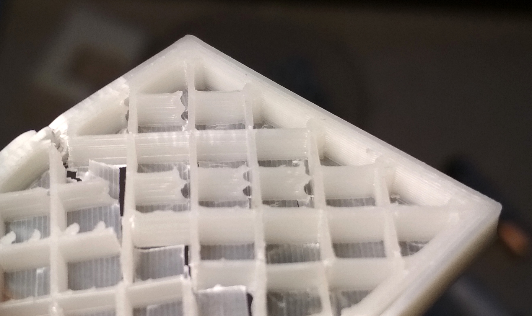

Возник еще вопрос по дыркам в заполнении. Причина ясна - экструдер как бы обрезает нить о перпендикулярную перегородку. Но что с этим делать?
Еще интересно, почему отверстия полукругом.
Это Кура.

Alxlm писал(а):
13 мар 2021, 14:50
Я заполнение ставлю 30-40% и таких проблем не наблюдаю.
