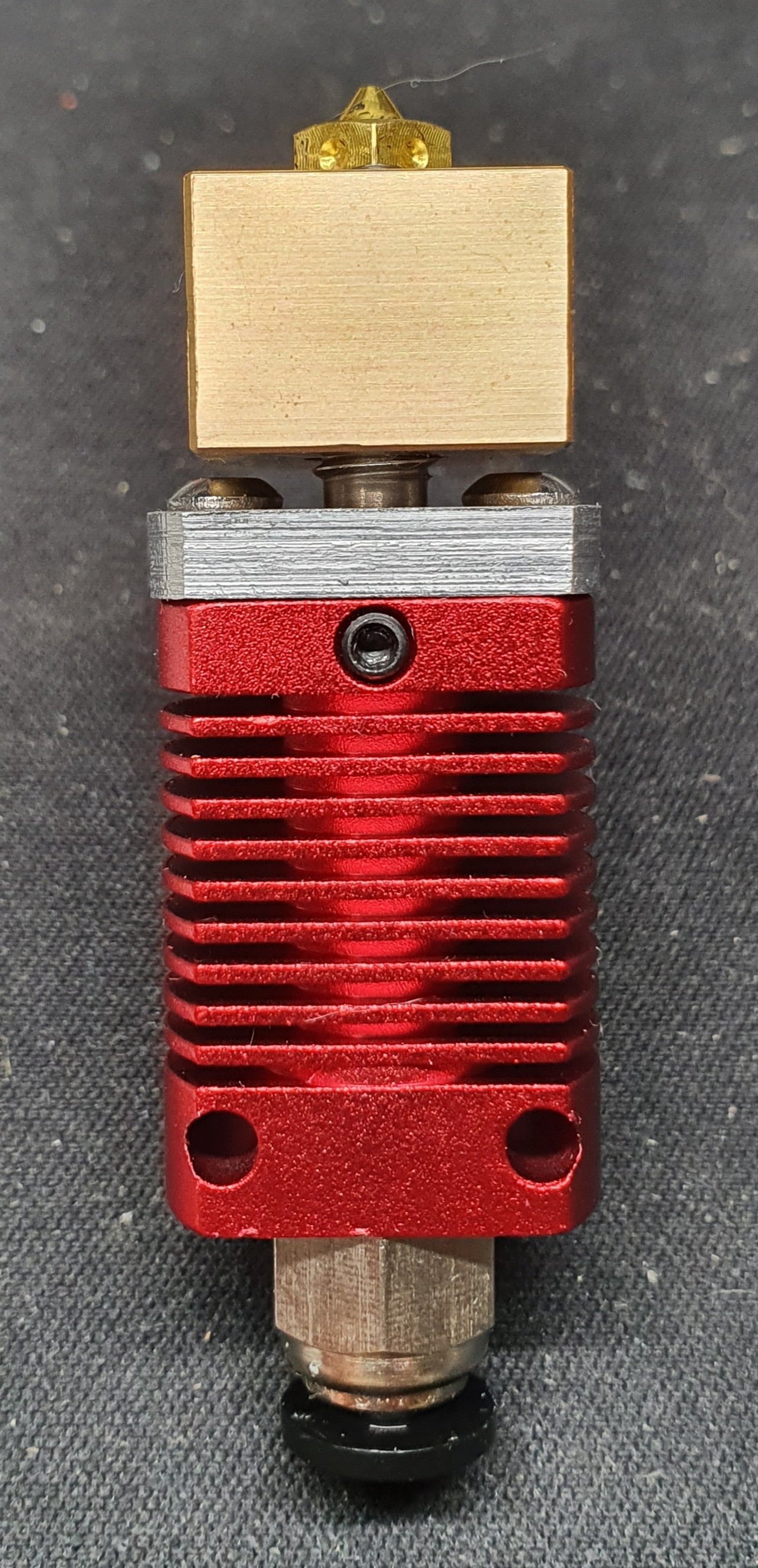

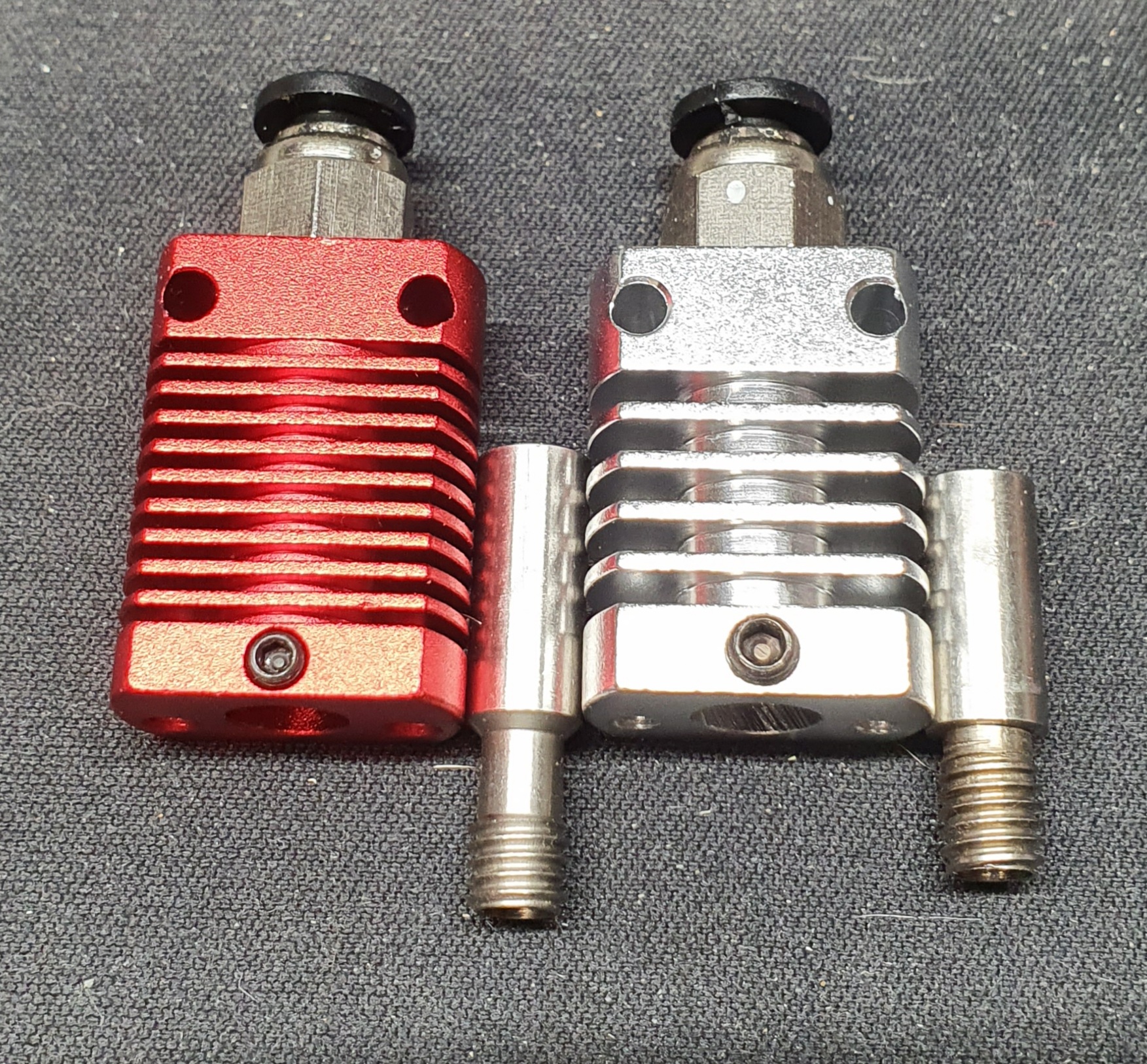

Непрочитанное сообщение Mazayac » 06 апр 2021, 01:13
Есть два хотэнда, оба CR-10, с разными радиаторами и разными горлами... Какой правильный для Pro?
Сообщения: 11022
Поблагодарили: 1039 раз
Непрочитанное сообщение 3D-SPrinter » 06 апр 2021, 01:29
Mazayac писал(а):
06 апр 2021, 01:13
Любой подойдёт. Только у беленького может быть диаметр термобарьера на 0.5 мм больше. В кронштейн оба термобарьера влазят?
Непрочитанное сообщение Mazayac » 06 апр 2021, 01:59
3D-SPrinter, оба горла 6,9 мм, оба в кронштейн проходят идеально.
Красный с пояском собрался идеально, с до упора вдвинутым в радиатор барьером вот так выглядит:
У белого приходится сильно выдвигать барьер из радиатора,что возможно ухудшит его охлаждение.
Какое же облегчение избавиться наконец-то от вечно проворачивающегося в креплениях круглого радиатора E3D V6.

Непрочитанное сообщение 3D-SPrinter » 06 апр 2021, 05:09
Mazayac писал(а):
06 апр 2021, 01:59
До упора не надо, лучше выдвинуть на 2-3 мм, чтобы кронштейн меньше грелся.
Mazayac писал(а):
06 апр 2021, 01:59
Белые тоже нормально работают. Я на белых и красных собирал, разницы не заметил.
Кстати, у белого прижимной винтик М4, а у красного М3. Т.е. теоретически на белом можно сильнее термобарьер прижать, и меньше вероятность сорвать резьбу.
Непрочитанное сообщение Mazayac » 06 апр 2021, 10:12
3D-SPrinter, упор же не в кронштейн идёт, а всего лишь торцом барьера вглубь радиатора. На фото виден получающийся зазор.
