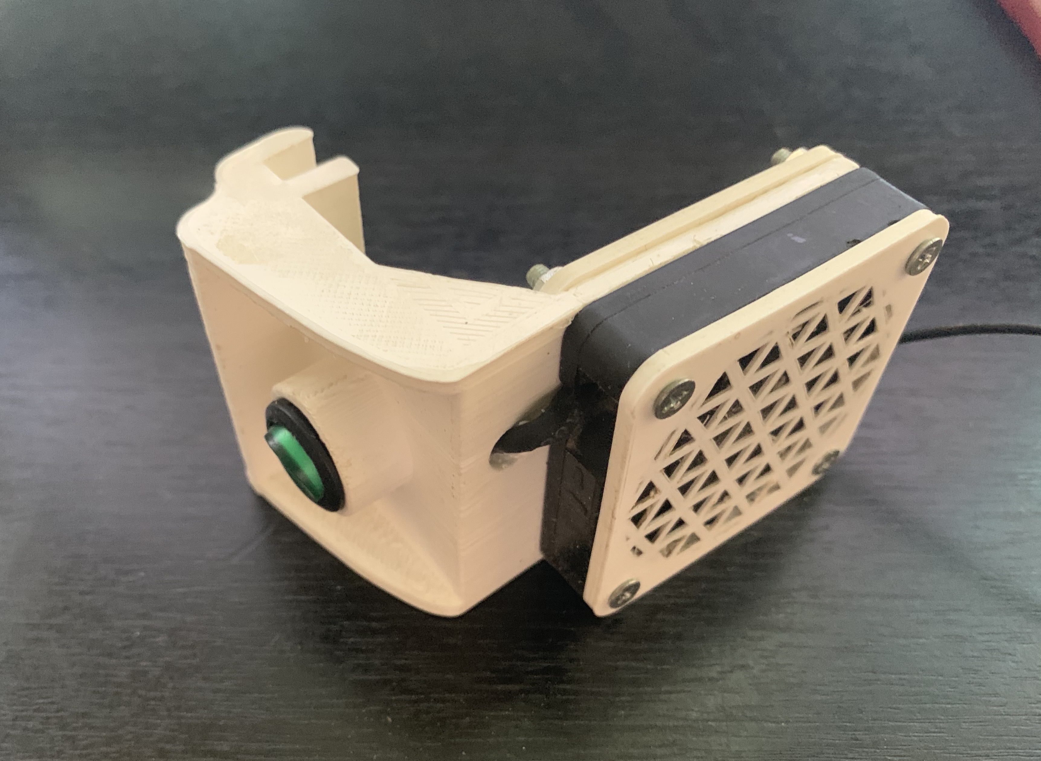

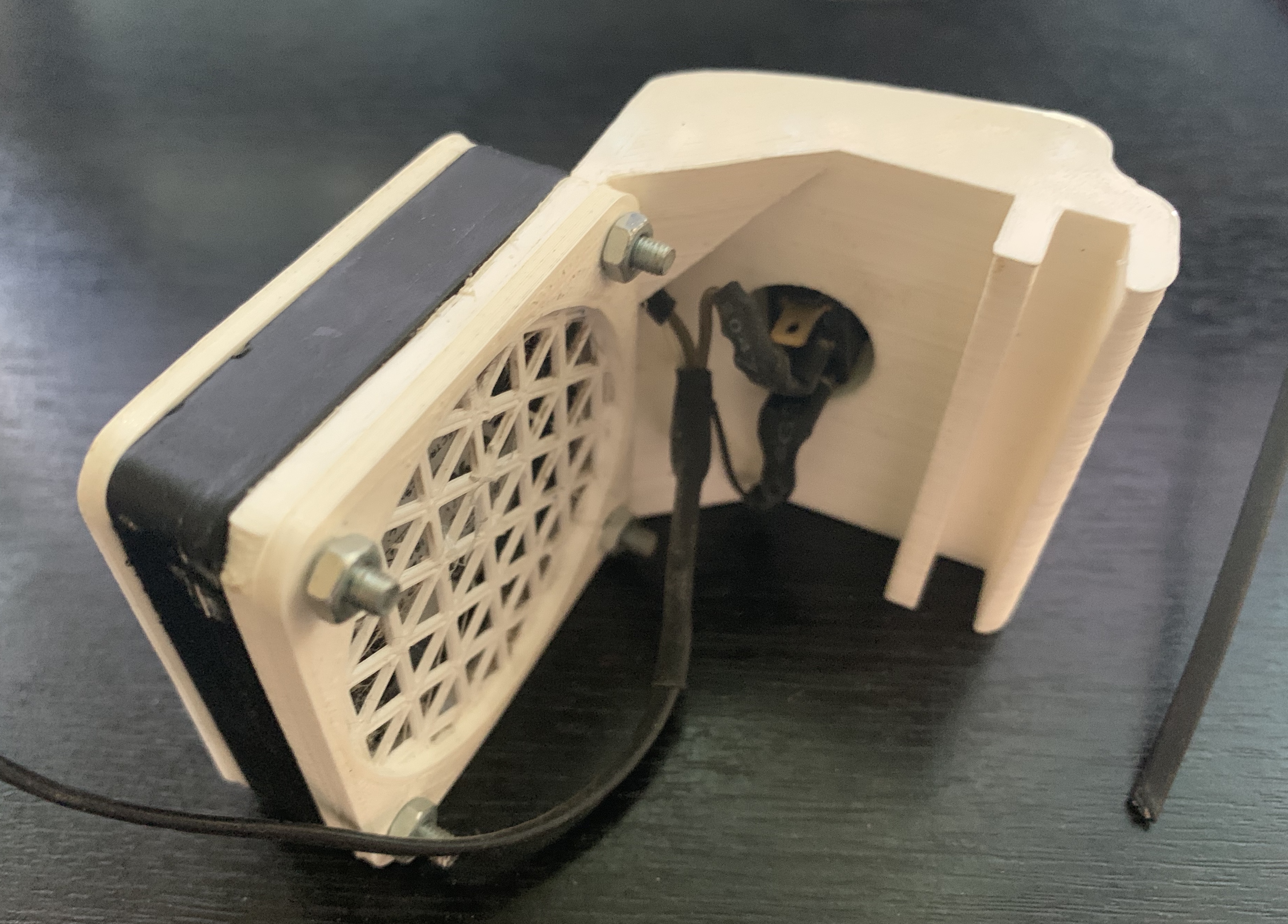

Непрочитанное сообщение evgenVST » 13 май 2021, 15:03
daduda писал(а):
13 май 2021, 12:55
На лицо проблема в нагреве вала мотора экструдера
Было у меня как то такое же с пластиком ПЛА от Грэга но там ретракты частые на модели были и движок ( соответственно и вал ) нагревался и протирало пруток так я поставил вентилятор для обдува прутка с шестеренкой все норм стало . До уменьшения напряжения на драйвере тогда не допер , сейчас ПЛА не печатаю да и напругу уменьшил на драйвере так что с Пет-г проблем нет .

Непрочитанное сообщение evgenVST » 13 май 2021, 15:09
Вот так делал , костыль конечно но помогало :
