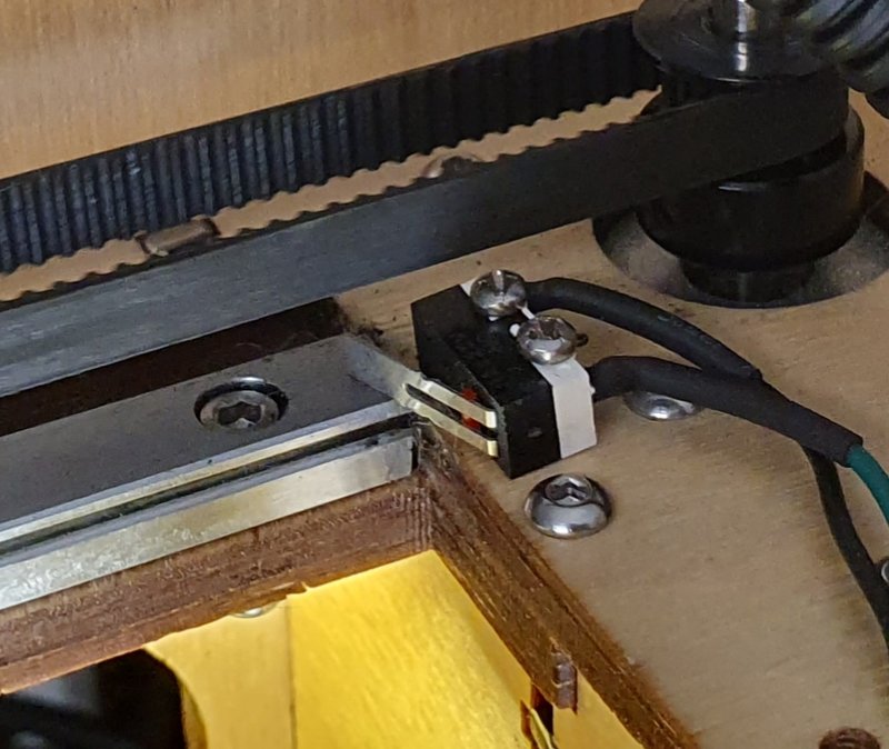

Re: Антикризисный 3D-SPrinter 222 Universal
Непрочитанное сообщение Mazayac » 26 ноя 2022, 18:48
28 июл 2022, 12:25
Высота проставки 3.5 мм
Я вообще перенёс концевик к каретке, чтобы обойтись без дополнительных толкателей/проставок:
Сообщения: 11033
Поблагодарили: 1040 раз
Непрочитанное сообщение 3D-SPrinter » 26 ноя 2022, 18:58
Mazayac писал(а):
26 ноя 2022, 18:48
На фанере вполне рабочий вариант (можно привинтить шурупами).
Непрочитанное сообщение Mazayac » 27 ноя 2022, 15:07
3D-SPrinter, а на дибонде не рабочий?
Сообщения: 11033
Непрочитанное сообщение 3D-SPrinter » 27 ноя 2022, 16:44
Mazayac писал(а):
27 ноя 2022, 15:07
На дибонде рабочий, но не красивый. Желательно крепить концевик винтами снизу, а там моторы и крышки колодцев.
