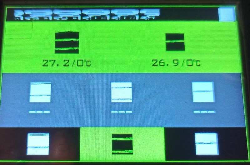

Я посещал сайты по всем трем ссылкам и первые два изучил, а третий касается восстановления загрузчика с помощью программатора. Загрузчик у меня работает как часы - загружает все приемлемые файлы и делает ребут. В режиме normal и force загрузка файлов идет подряд и только в конце ребут. Почему то после загрузки logo логотип не появляется, а только серый экран на время показа логотипа. В общем загружал normal и force в штатном режиме(вроде автомата), загружал файлы по одному залитые в корень флешки (без каких либо папок) или карты. Все заливал в разной последовательности, только xxx. bin был всегда первым. Заканчивается все одинаково при включении питания:
1. серый экран около 3-х секунд вместо logo;
2. заставка с просьбой подождать - около 3-4 секунд;
3 заставка, что нет файла xxx.ui по времени как п.2 (1-я картинка)

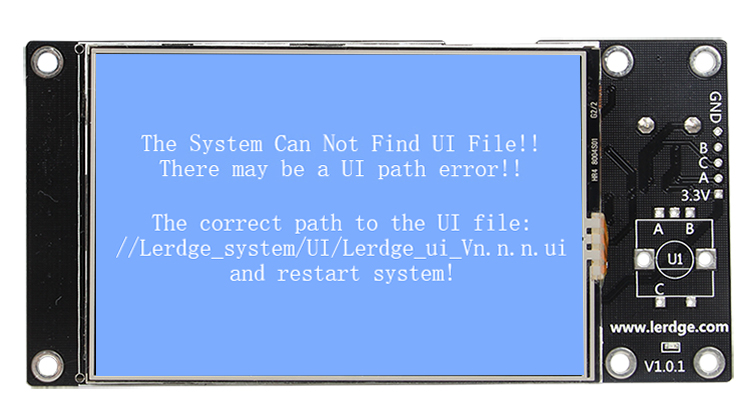

4. наконец это (2-я картинка)

При появлении последней картинки, авторы с 2-й ссылки рекомендуют загрузить xxx.ui отдельно или полная загрузка в режиме force - замкнутый круг.
Случалась у меня такая картинка. Решалось загрузкой отдельно через менюшку экрана xxx.ui в соответствии с версией прошивки.

ОТДЕЛЬНО ЗАГРУЖАЮ!!!!!
17 мар 2023, 18:30
НЕ РЕШАЕТСЯ!!!!
Сообщения: 11064
Re: Антикризисный 3D-SPrinter Universal 2121/2621
Непрочитанное сообщение 3D-SPrinter » 17 мар 2023, 19:03
Может, попробовать накатить загрузчик программатором? Но тут ничего конкретного не посоветую, сам не пробовал.
