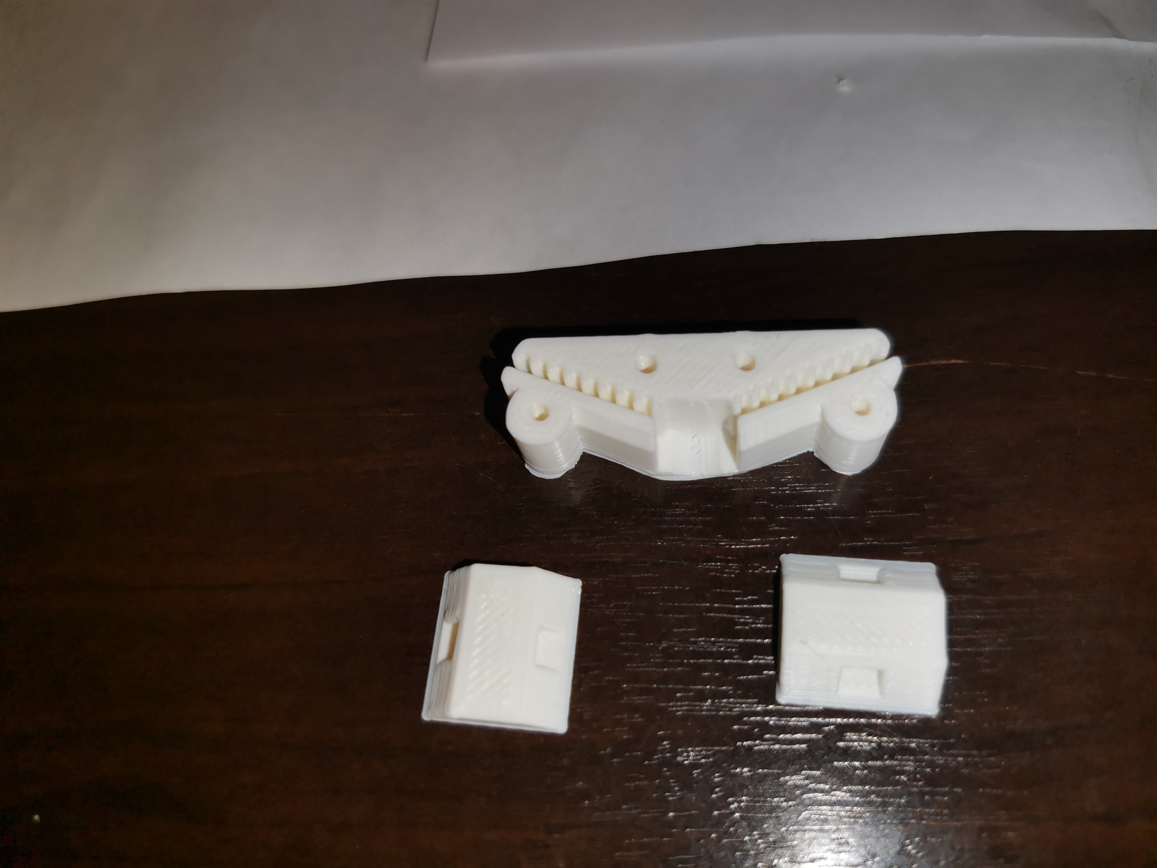

С вероятностью 50/50 (зависит от почты) получу кит 2626 от Андрея либо завтра либо в понедельник...
А пока внимательно посмотрел видео...
И установка воздуходувки мне как-то не понравилась - лишние гайки, циакрин, 8мм отмерь от края :lol: ...
нарисовал 2 модельки...
FanBase.rar
(5.79 КБ) 483 скачивания
FanFiting.rar
(133.89 КБ) 477 скачиваний
у меня 3 турбинки 5015 - та что нужна и 2шт на12V разных фирм - так вот фитинг встаёт на все 3 довольно ровно,
видимо Андрею не повезло просто... Базу поставил печатать и спать падаю - утром сфоткаю что получилось...
ЗЫ, обнаружил косячёк - перевыложил исправленные файлы, а утром придётся ещё и напильником работать...

Непрочитанное сообщение antobel » 30 мар 2024, 18:53
Получил кит, доехал хорошо.
Всё гнётся отлично,
Не понял про 4 детали из дибонда - на одну есть подозрение что это половинка днища которые Андрей традиционно не любит,
и ещё куда 3 мелкие овалюшки с 2 дырками?

Непрочитанное сообщение 3D-SPrinter » 30 мар 2024, 20:43
antobel писал(а):
30 мар 2024, 18:53
Соответственно, чтобы соединить две половинки днища. :D

Непрочитанное сообщение antobel » 30 мар 2024, 21:22
30 мар 2024, 20:43
Ясно, значит вторую половинку я отложил к колпаку и убрал до поры...

С фиксаторами ремня не соображу никак. Распечатал belt_universal, с ним понятно. А вот с belt_termo, не понимаю, как зафиксировать концы ремня. Там видимо стяжки используются, я их тоже распечатал. Но как?
Сообщения: 11057
Re: 3D-SPrinter Universal 2121/2621/2626
Непрочитанное сообщение 3D-SPrinter » 03 апр 2024, 23:52
Можно одной стяжкой стянуть концы ремня зубьями вовнутрь. Можно никак не фиксировать, просто обрезать ремень.
