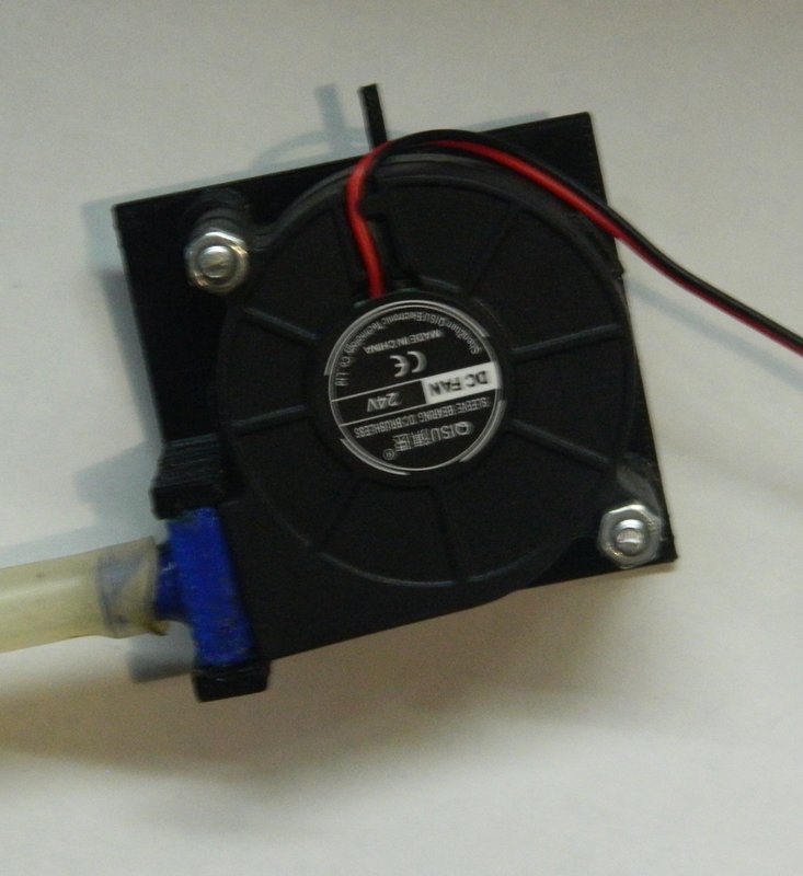

С вероятностью 50/50 (зависит от почты) получу кит 2626 от Андрея либо завтра либо в понедельник...
А пока внимательно посмотрел видео...
И установка воздуходувки мне как-то не понравилась - лишние гайки, циакрин, 8мм отмерь от края :lol: ...
нарисовал 2 модельки...
FanBase.rar
(5.79 КБ) 399 скачиваний
FanFiting.rar
(133.89 КБ) 387 скачиваний
у меня 3 турбинки 5015 - та что нужна и 2шт на12V разных фирм - так вот фитинг встаёт на все 3 довольно ровно,
видимо Андрею не повезло просто... Базу поставил печатать и спать падаю - утром сфоткаю что получилось...
ЗЫ, обнаружил косячёк - перевыложил исправленные файлы, а утром придётся ещё и напильником работать...
Re: 3D-SPrinter Universal 2121/2621/2626
Непрочитанное сообщение antobel » 29 мар 2024, 04:15
Что-то вчера мозги туго скрипели...
При делении на 2 ошибся, отверстия под сам кулер не совпали...
Исправил...
FanBase.rar
(5.81 КБ) 504 скачивания
Хвостик сверху - 8мм, потом отрезается
