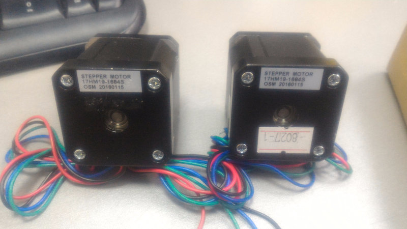

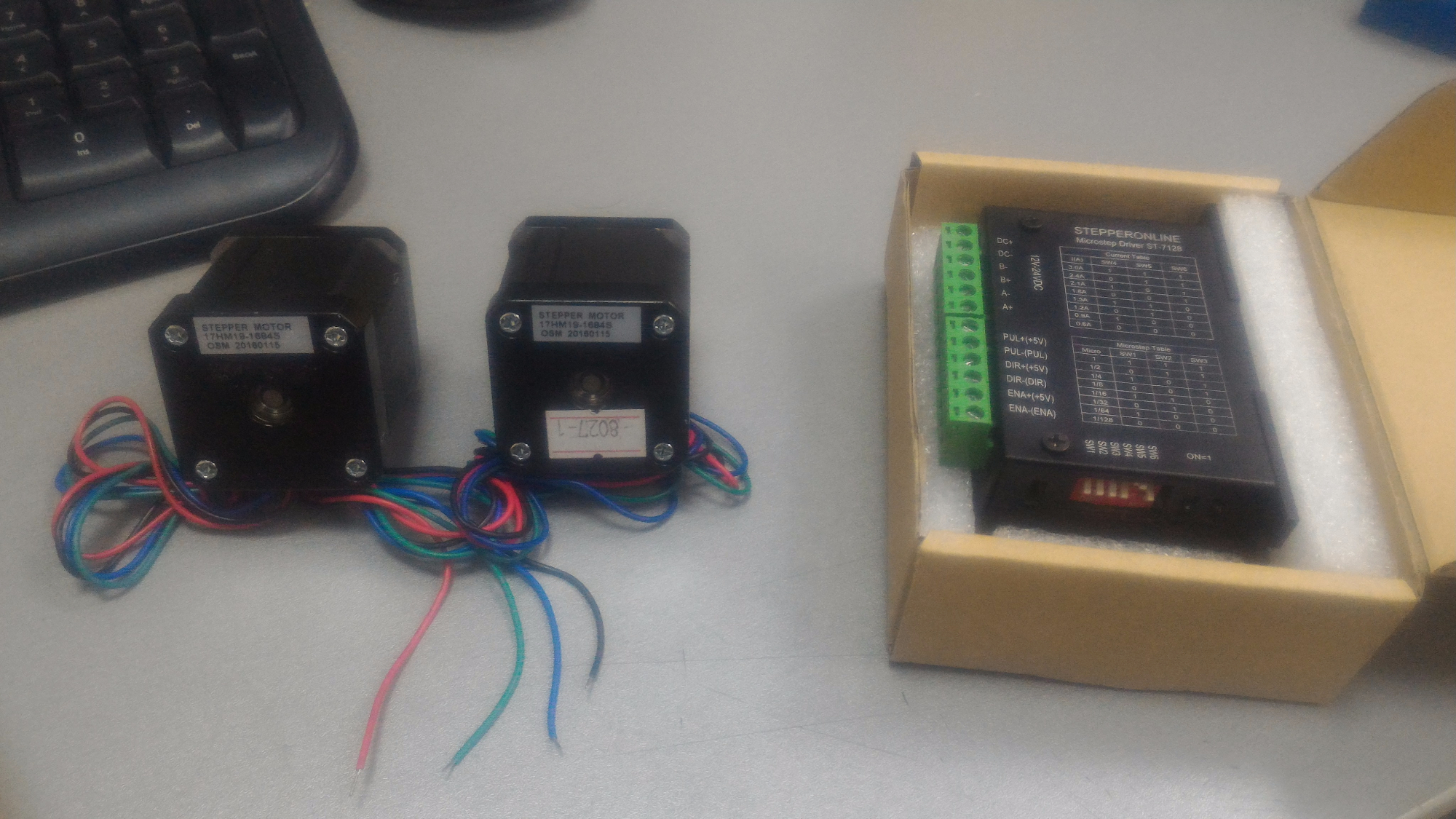

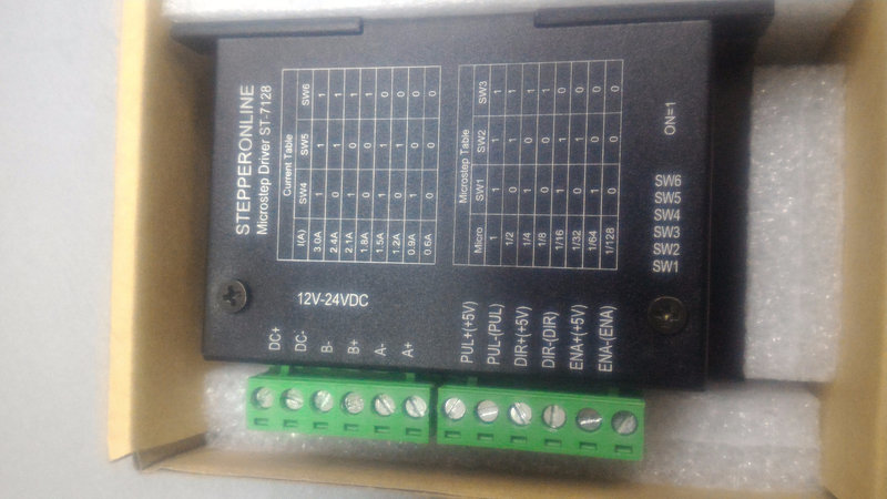

Нужен совет по моторам и драйверам, вот таким -
Имею в наличии из старых запасов вот такие моторы - 17HM19-1684S
. И вот такие драйвера - ST-7128
Суть вопроса в том - нормально ли они подойдут к 233 принтеру и нормально ли будут работать драйвера в режиме 1/128 на Arduino 2560?
Сообщения: 11056
Непрочитанное сообщение 3D-SPrinter » 28 сен 2016, 11:43
Не знаю, вряд ли кто-то пробовал устанавливать такие драйверы на принтер.

nik822
Сообщения: 8
Зарегистрирован: 22 сен 2016, 18:27
Непрочитанное сообщение nik822 » 28 сен 2016, 12:30
3D-SPrinter писал(а): Не знаю, вряд ли кто-то пробовал устанавливать такие драйверы на принтер.
На счет драйверов я сам пока еще думаю. А двигатели пойдут получается на DRV8825?

Сообщения: 11056
Непрочитанное сообщение 3D-SPrinter » 28 сен 2016, 13:06
nik822 писал(а): А двигатели пойдут получается на DRV8825?
Моторы должны подойти, но они 0.9 градуса (400 шагов на оборот). С DRV8825 с делителем 32 получается общее деление на 64 (относительно обычных моторов 1.8 градуса, 200 шагов на оборот). С таким делителем Ардуина может не успевать окучивать моторы даже на средних скоростях. Так что я бы использовал для этих моторов обычные драйверы А4988 с делителем 16.
