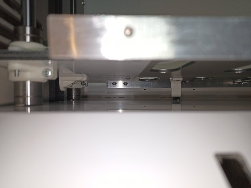

От нижнего среза подшипника до нижней плоскости стола?3D-SPrinter писал(а): ↑21 сен 2024, 06:25Все четыре линейных подшипника быть установлены на одной высоте 26 мм от нижнего среза подшипника до плоскости стола.
- Сообщения: 10966
- Поблагодарили: 1031 раз
Re: 3D-SPrinter PRO-2
Да. Там есть кольцо 6 мм, на это кольцо ставится два пластиковых фланца, внутрь вставляется подшипник вниз до упора, верхний фланец затягивается и остаётся на подшипнике (высота фланцев 10 мм).
- Сообщения: 25
- Зарегистрирован: 08 ноя 2024, 07:08
- Благодарил (а): 3 раза
- Поблагодарили: 1 раз
Что-то как-то непохоже, тогда стол пипкой по оптического концевика не дотягивается: По фото в первом посте выглядит как будто 26 мм от верхнего среза до верхней плоскости (подшипник после затягивания фланца вверх ногами перевернули)3D-SPrinter писал(а): ↑09 дек 2024, 23:58Да. Там есть кольцо 6 мм, на это кольцо ставится два пластиковых фланца, внутрь вставляется подшипник вниз до упора, верхний фланец затягивается и остаётся на подшипнике (высота фланцев 10 мм).
- Сообщения: 10966
Значит, надо шторку концевика удлинять, либо сделать под неё подкладку. Это мой косяк, потому что есть несколько вариантов под хотенды E3D V6 и Вулкан. Как раз на 6 мм разница.
