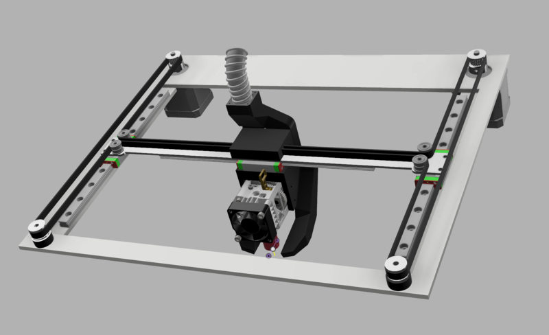

Например:
Stein
Сообщения: 540
Благодарил (а): 124 раза
Поблагодарили: 16 раз
Непрочитанное сообщение Stein » 18 дек 2024, 21:15

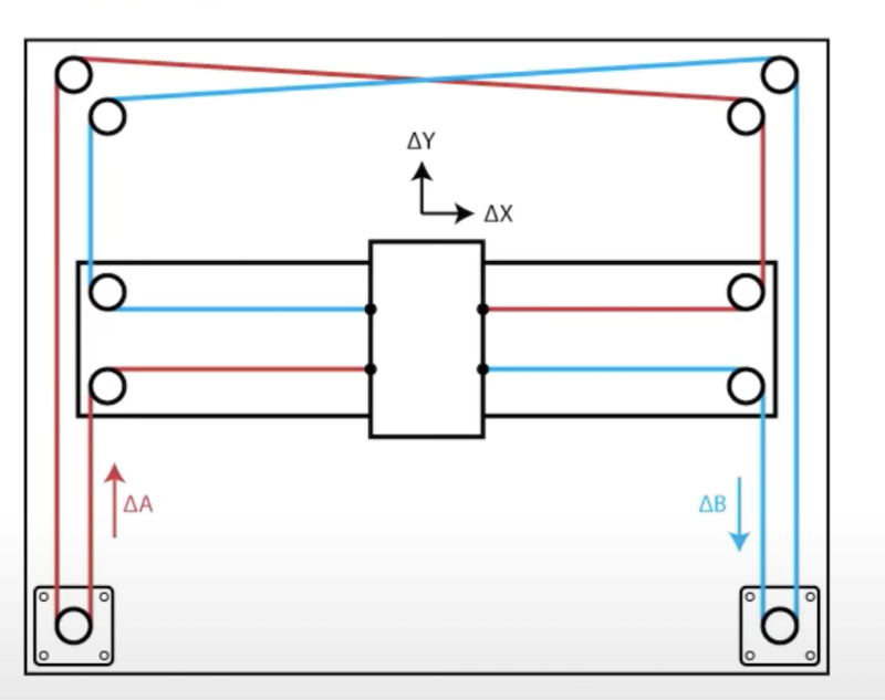

Что думаете, если один из ремней полностью поднять над другим? Допустим синий над красным. Чтобы избежать перекрекрещивание.
Думаю, что ни к чему это. Они и на одном уровне прекрасно работают. Можно использовать в качестве разделителя ремней кусочек трубки от боудена.
Хотя, честно говоря, и сама кора вряд ли нужна на размерах до 300х300.

Непрочитанное сообщение Stein » 19 дек 2024, 13:58
19 дек 2024, 00:49
Штука, конечно, прикольная, но просто жалко на это времени.
Сейчас почти все готовые модели в степ есть. на том же grabcad. Собрать из этого сборку довольно быстро можно.
19 дек 2024, 00:49
Дело в том, что я никак не могу придумать как в моем случае натянуть ремни. У меня нет штатного места для дополнительных роликов... Если в два уровня сделать, появится дополнительное место на голове. Можно реализовать конечно как у Alex Post, но хочется иметь возможность натянуть ремни независимо друг от друга.
19 дек 2024, 00:49
Я чисто из спортивного интереса хочу попробовать. Я тут столкнулся с пропусками шагов даже на 60 мм/с причем так и не смог установить причину. Может драйвер. Может двигатели 0.9 градуса... В итоге купил двигатели 42STH60-2004AC 60 мм. У них крутящий момент вдвое выше моих прежних. Хочу выжать максимум.
