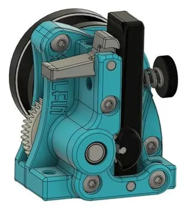

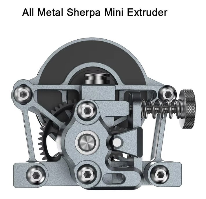

не увидел в каком месте сэйлфин компактнее чем шерпа. Примерно то же самое пальто, один плюс - алюминиевый корпус вместо пластика у шерпы.
Шерпа мини сильно разлапистее. Сэйлфин собраннее, больше тянется вверх. Также есть ремикс с удобной лапкой разблокировки подачи.
И нет никакого смысла в алюминиевом корпусе (на него помнится жаловались покупатели), печатается из ABS.
На вкус и цвет... Но это сильно разлапистое только на картинке. В реале вполне себе миниатюрно всё выглядит :))) По крайней мере ветряки обдува торчат сильнее чем уши Шерпы :lol:

Mazayac писал(а):
23 дек 2024, 03:05
Шерпа... Сэйлфин
У них у всех есть существенный недостаток - канал прохождения прутка смещён к центру экструдера. Это создаёт кучу неудобств при компоновке компактной головы. А вот тут viewtopic.php?f=25&t=1296&p=66862#p66862 канал прутка смещён максимально вперёд, что гораздо удобнее во всех отношениях.
