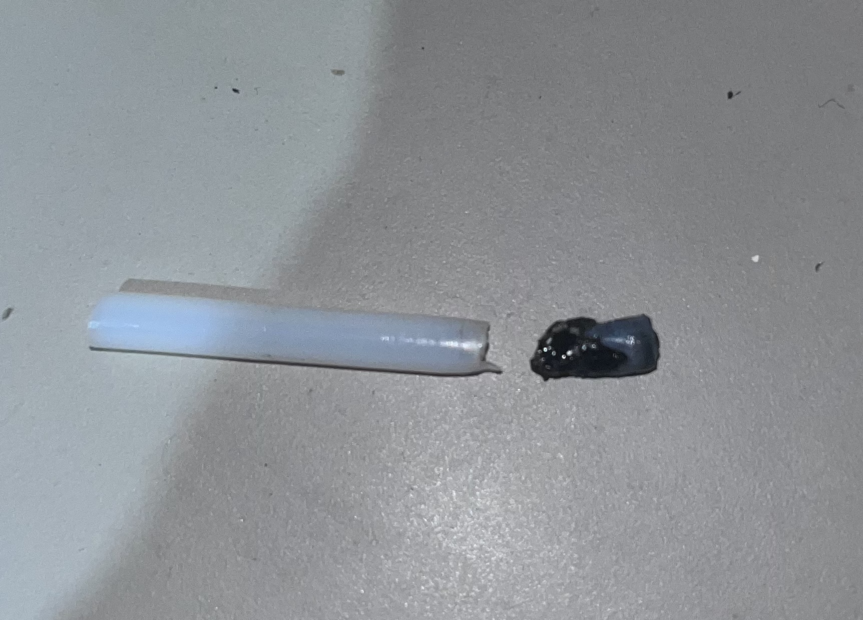

Непрочитанное сообщение evgenVST » 14 июн 2025, 22:05
Добрый вечер.
Вопрос по трубке : переделал на директ и уже второй раз за полтора месяца тефлоновая трубка плавится на 5 мм выше сопла примерно , это что сейчас такое качество ? Брал в двух местах ( даже видно одна чуть прозрачнее ) и обе расплавились хотя на втором принтере ( боуден ) такая же трубка стоит без проблем.
Нагрев сопла максимум бывает 230

evgenVST писал(а):
14 июн 2025, 22:05
Значит она не тефлоновая.
Температура плавления PTFE = 327°С
evgenVST
Сообщения: 696
Откуда: Пермь
Благодарил (а): 83 раза
Поблагодарили: 33 раза
Непрочитанное сообщение evgenVST » 15 июн 2025, 05:45
borskiy писал(а):
15 июн 2025, 00:14
evgenVST писал(а):
14 июн 2025, 22:05
Понятно что брак ( подделка ) скорее всего , вот и спрашиваю у всех так что ли ? Может проверенный продавец есть ?

borskiy
Сообщения: 609
Поблагодарили: 57 раз
Непрочитанное сообщение borskiy » 15 июн 2025, 07:26
evgenVST писал(а):
14 июн 2025, 22:05
Вот прозрачные ставить не советую. Раза три пытался (тоже думал, что бракованные) - рвутся, сволочи. Зажим фитинга их перегрызает.
Остановился на синих триангловских. Очень долговечные.
evgenVST
Сообщения: 696
Откуда: Пермь
Непрочитанное сообщение evgenVST » 15 июн 2025, 07:30
borskiy писал(а):
15 июн 2025, 07:26
evgenVST писал(а):
14 июн 2025, 22:05
Она не прозрачная просто чуть светлее другой и обе расплавились сволочи . Возьму треугольник синюю раз хорошая а то раз в месяц менять чет не очень , сопел не напасешься ( хоть и копейки стоят )
kostyanpost
Сообщения: 77
Зарегистрирован: 11 ноя 2023, 19:32
Имя: Константин
Поблагодарили: 8 раз
Непрочитанное сообщение kostyanpost » 15 июн 2025, 13:15
evgenVST писал(а):
15 июн 2025, 07:30
borskiy писал(а):
15 июн 2025, 07:26
evgenVST писал(а):
14 июн 2025, 22:05
не проще цельнометаллический барьер поставить и отказаться от птфе трубки?
borskiy
Сообщения: 609
Непрочитанное сообщение borskiy » 15 июн 2025, 16:53
kostyanpost писал(а):
15 июн 2025, 13:15
Не проще. Металлический годится только для АБС и других вязких пластиков. Для ПЛА он неприемлем.
А вот горло с встроенной тефлоновой трубкой - хорошее решение (если, конечно, конструкция хотенда допускает её использование).
kostyanpost
Сообщения: 77
Имя: Константин
Непрочитанное сообщение kostyanpost » 15 июн 2025, 17:05
borskiy писал(а):
15 июн 2025, 16:53
15 июн 2025, 13:15
да фиг знает, печатал пла на металле и никаких проблем . Если что не e3d v6 и не cr10.
beeper
Сообщения: 105
Зарегистрирован: 10 дек 2017, 20:45
Имя: Павел
Откуда: Калининград
Непрочитанное сообщение beeper » 16 июн 2025, 23:37
borskiy писал(а):
15 июн 2025, 00:14
Да, такие виды бывают, но это явно не то что продают на маркетплейсах. Для того что продается на али 260 потолок. Некоторые производители прямо в характеристиках указывают Temperature Range -73℃~260℃
borskiy писал(а):
15 июн 2025, 16:53
По моему это заблуждение. Все прекрасно печатается и на цельнометаллическом термобарьере. Те же китайские qidi или bamboolab имеют полностью металические термобарьеры, и прямо таки заточены из коробки на печать гномиков из PLA
