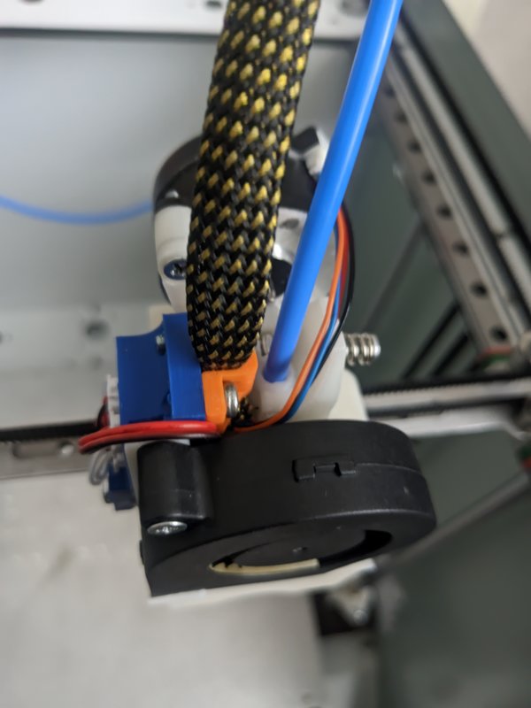

Закончил голову , поменял вентилятор на gdstime 5015 , скоро выложу stl.

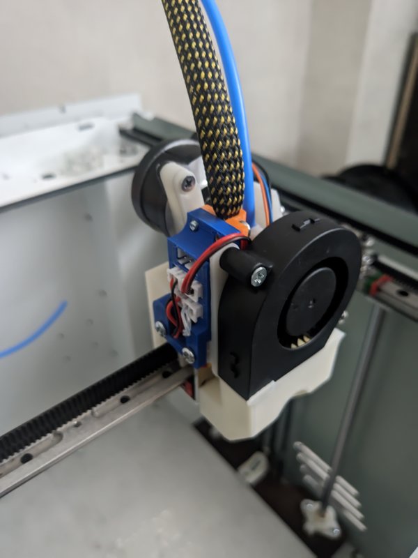

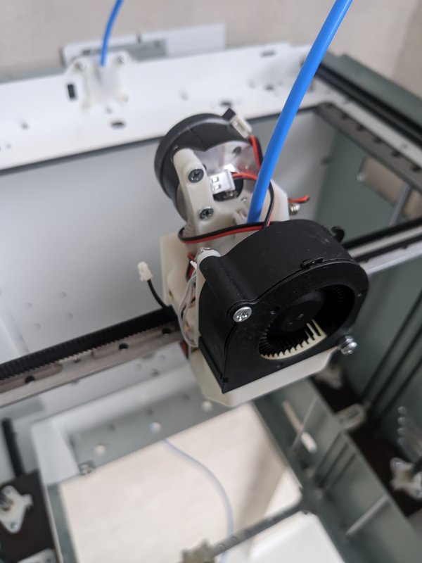

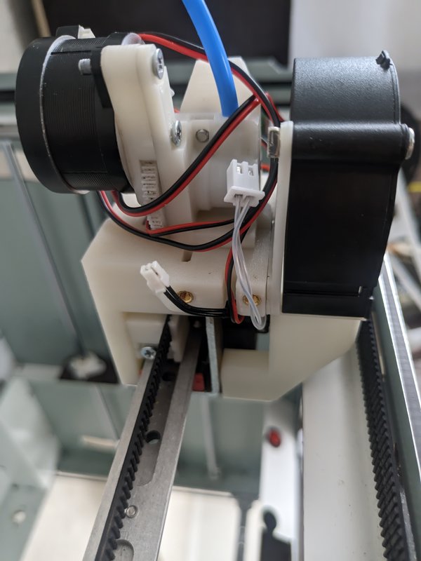

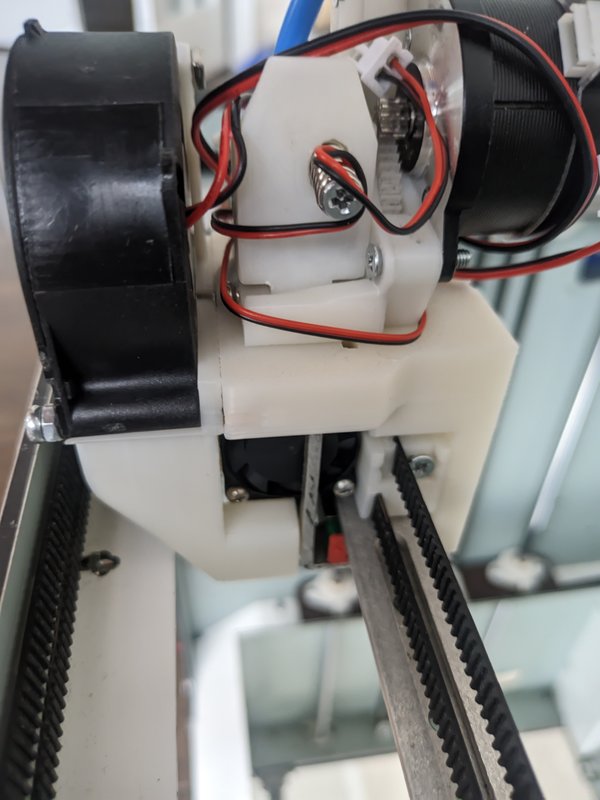

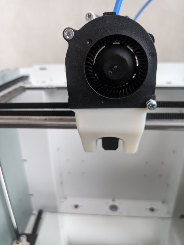

Re: 3D-SPrinter Universal 2121/2621/2626
Замечательно, пока тестирую, уже и тпу от fdplast попробовал печатать и все ок. Единственное самим надо будет опорный уголок дюралевый вырезать, чертежей его у меня нет , от него и плясал . Думаю подогнать будет не проблема . Пока голову лень разбирать, но думаю разберу и все зафоткаю с размерами.remm писал(а): ↑03 июн 2025, 16:37kostyanpost,Как доработки себя показали?kostyanpost писал(а): ↑12 мар 2025, 13:52Закончил голову , поменял вентилятор на gdstime 5015 , скоро выложу stl.

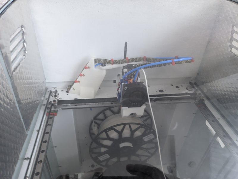

Так сейчас все выглядит
Область печати получилась 260х260х255 ( можно 260х260х260 если пеи пластину поставить)-
