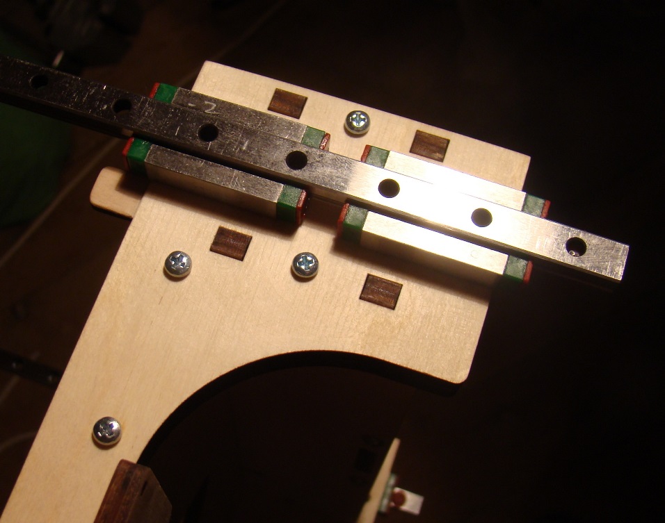

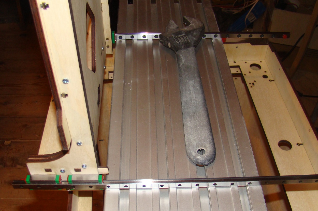

Может будет кому-то полезным:
думаю, будет рациональным (мне, по крайней мере, понравилось) при сборке механики Спринтера сделать две вещи:
1. При установке пары кареток на боковинки стола проверить плоскостность боковинки ребром линейки, прикручивая каретки- так же самое, ребром линейки проверять совпадение (коллениарность) их корпусов, и при затяжке винтиков постоянно проверять легкость движения рельса.
2. При сборке стола винты только наживить, не затягивать, при помощи чего-то ровного (мне под руки попался кусочек станочного профиля) выставить РЕЛЬСЫ в одну плоскость и в этом состоянии затянуть винты стола.
Разводной ключ (на фото) использовался только в качестве груза. :)
