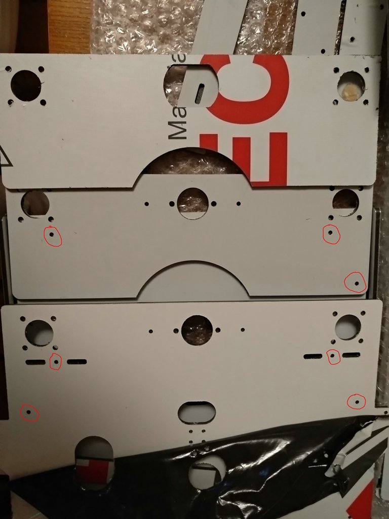

Подскажите, как это собирать? Не могу понять, по какому принципу сделаны отверстия.

Neptunchik писал(а):
23 апр 2019, 23:38
Ну как? Просверлить недостающие отверстия.
Фрезеровщик в очередной раз отличился. :evil:
На моих чертежах все отверстия присутствуют.
Извиняюсь за доставленные неудобства. :oops:

Фрезеровщик в очередной раз отличился. :evil: На моих чертежах все отверстия присутствуют
Вот так оно - на сторону заказ отдавать... Пора гараж расширять :lol:

Re: 3D-SPrinter 222 и 232 Techno из дибонда
Непрочитанное сообщение 3D-SPrinter » 24 апр 2019, 00:13
antobel писал(а):
24 апр 2019, 00:03
Да вообще ужОс! :evil:
Проверил в двух имеющихся в наличии КИТах - все отверстия присутствуют.
УП (управляющая программа) для фрезеровки, вроде, одна и та же. Как с этими багами бороться, пока не знаю.
Нуу, буду, значит, теперь ещё и отверстия проверять на каждом КИТе. :?
antobel писал(а):
24 апр 2019, 00:03
Пора! Думаю над этим вопросом. :roll:
Но там хороший станок 1.5х3 метра с сервомоторами и 3.5-киловаттным шпинделем.
В своём гараже я такой никогда не окуплю. :?

Непрочитанное сообщение Feym » 23 май 2019, 13:06
Кстати в моем ките тоже оказались непросверленные и недосверленные дырки :(
но решаемо конечно.

Стараюсь решить эти проблемы. Станок немецкий 2х4 метра со своими "мозгами" и софтом. На чертежах и в УП все отверстия имеются, а куда он их иногда девает - ХЗ. На большинстве КИТов всё нормально, на некоторых есть такая проблема. Стараемся разобраться. :?
