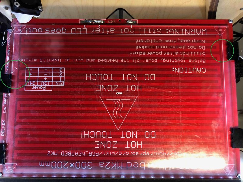

Я не правильно обьяснил. Мне 288х233 мм нужно по горизонтали. Высота всего несколько миллиметров.
Просто от прищепки до прищепки оказалось 287 мм. Если я их сдвину совсем на край - выиграю миллиметра 4-5. Как при печати их не задеть?
PS
Сторону 233 порежу пополам. 288 не могу.

Вот попробовал. Получается справа еще есть место до прищепок, а левая сторона прямо по прищепкам идет. Делеными кружками отметил.
Как в Куре все сместить вправо на 4 мм? на ?

Ну так стекло надо шире вырезать (где-то 315 под внешний размер стола), и всё получится. ;)

Инструкция пишется под стандартные случаи. Можно вообще вырезать стекло вровень по столу и уголки отсечь там где винтики. Зафиксировать, например, каптоновым скотчем по периметру, и печатать сколько ходы по осям позволят. В нестандартных случаях нужно применять нестандартный подход.
