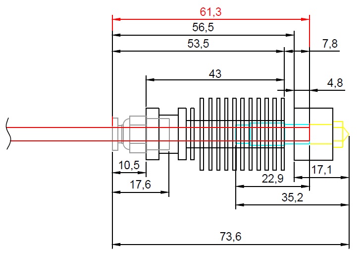

Может также будет интересен разрез хотэнда, который я промерял по своим комплектующим.
- Вложения
- Сечение хотенда.jpg (60.6 КБ) 15780 просмотров

Просто шестигранные без клея можно везде поставить.
Можно без проставок со штатными радиаторами драйверы поставить.
А я и не рекомендовал этот кабель. У меня на всех фотках в мануале обычный акустический провод из Ашана 1.5 квадрата.
Тут особая точность не требуется, можно распилить отверстия надфилем до нужных размеров. Винтовые соединения держатся не за счёт стенок отверстий, а за счёт сжатия деталей. Если просверлить отверстия диаметром 3.5 мм, сборка упрощается, да ещё и рельсы двигаются в отверстиях на корпусе принтера на +/- 0.5 мм. Так же желающие могут заказать фрезерованный из дибонда портал (в нём ничего сверлить не нужно). https://images.vfl.ru/ii/1571243615/cb1 ... 215259.jpg
Так что на самом деле, не так всё страшно.
