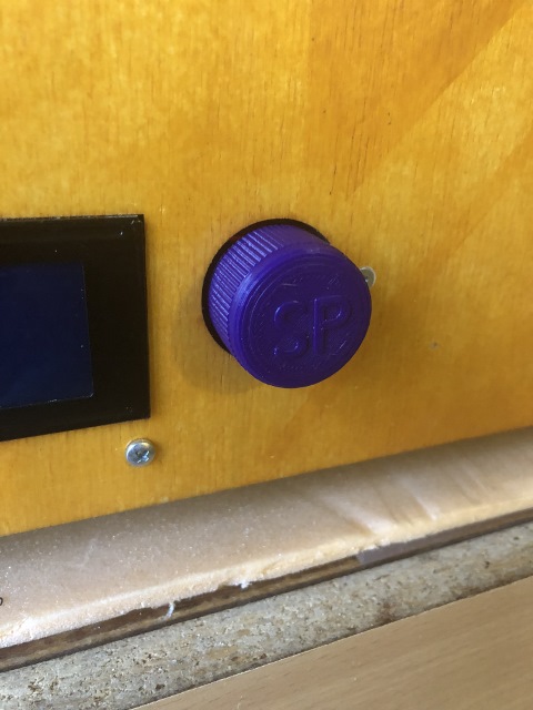

Непрочитанное сообщение evgenVST » 25 ноя 2018, 13:37
Можно и так сделать .
IMG_0963 (480x640).jpg (93.31 КБ) 3987 просмотров
untitled.2222stl.rar
(103.88 КБ) 177 скачиваний
