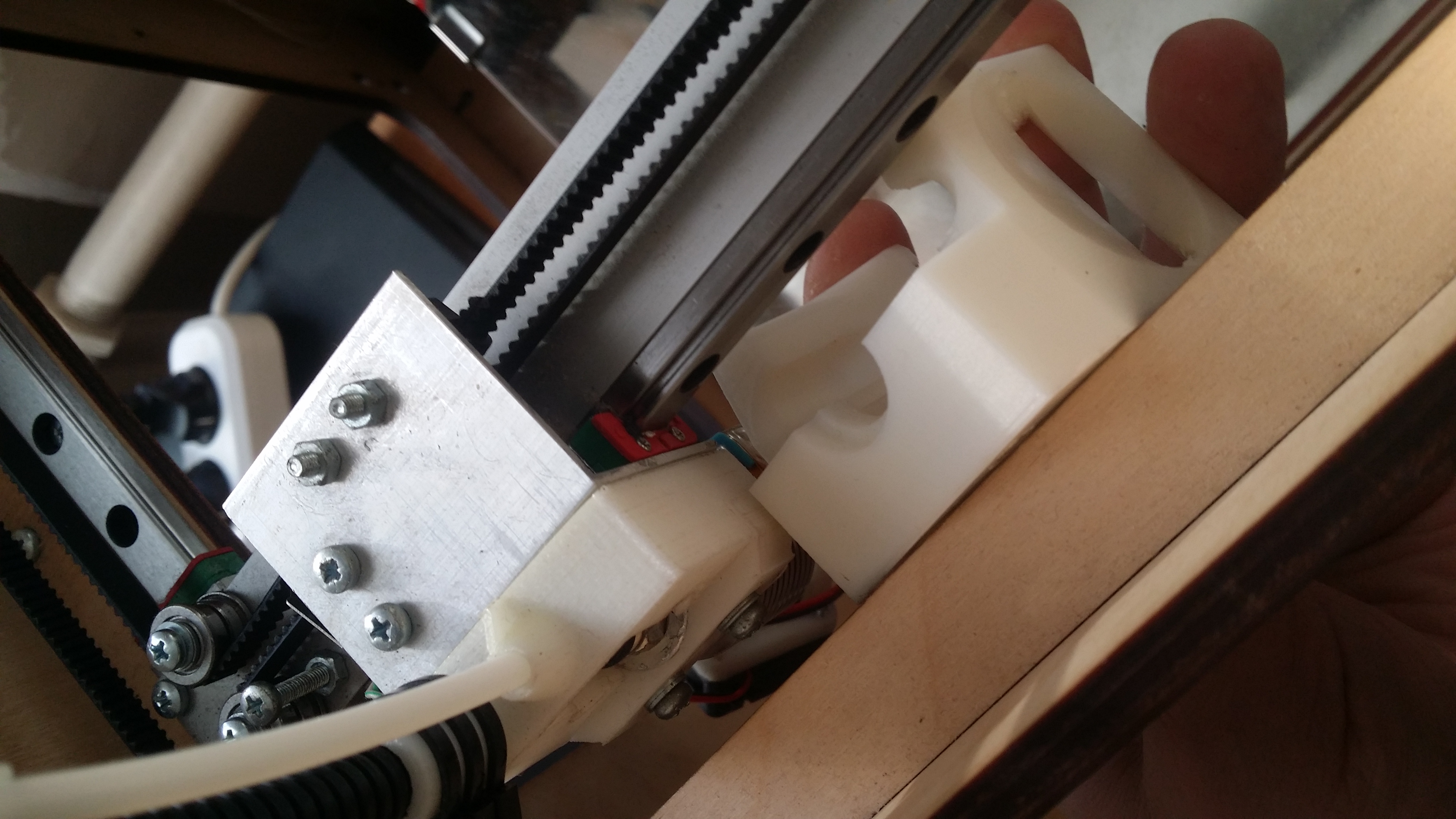

Ну снизу поддержки очевидно что нужны. Внутри я думаю можно обойтись, пару соплей потом ножичком обрезать.

Этот усовершенствованный, по идее должен впритык проходить. Если развернуть - это совершенно другая конструкция, вот здесь можно взять: https://www.thingiverse.com/thing:3066875

Alex Post, я оттуда и брал. Печатал, который без интегрированного крепления.

AndrK, по модели: я ж и говорю, что сегодняшняя усовершенствованная :) в той что на тинге я лоханулся, сделал чтоб без поддержек печаталась, так она этим утолщением и упирается. В той что сегодня сделал - это исправлено.

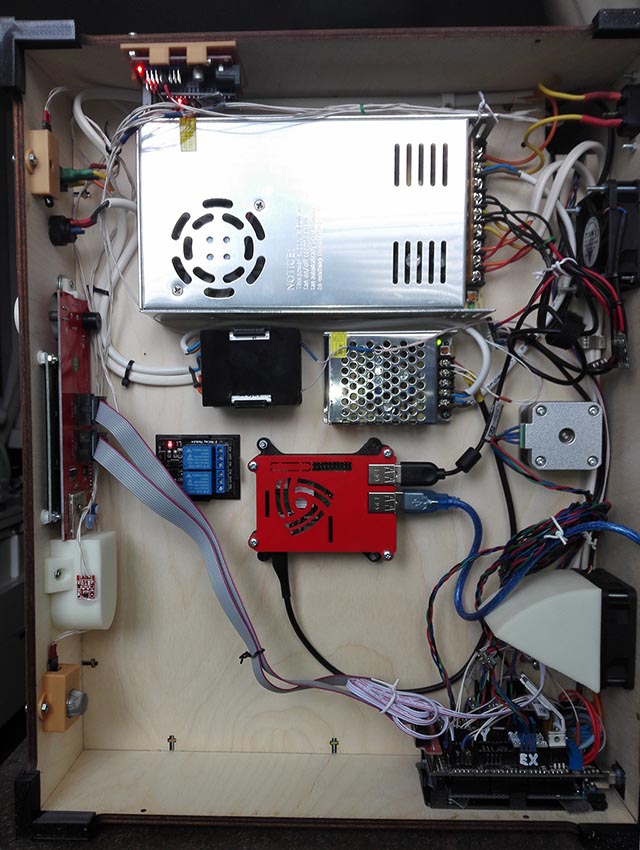

Доброго времени суток. Решил поделиться своим опытом создания как-бы пожарной сигнализации.
После того, как до меня дошло, что из фанерного кубика при неблагоприятном стечении обстоятельств может получиться бодрый костер, покой мой был потерян. Рассмотренные готовые решения не устроили меня по разным причинам, решил изобретать велосипед самостоятельно, заодно поразвлечься ;) .
Т.к. у меня уже была Ардуинка Нано с шилдом и некоторой мелочевкой, ее и решил использовать. Прикупил модулей - MQ-2 и датчик огня, а также камеру Сяоми https://ru.aliexpress.com/item/Xiaomi-C ... 33edoIF1lO в которой меня привлекла функция оповещения по Smoke Alarm (когда камера слышит звуки алярма - отправляется оповещение на телефон).
По замыслу, в подвале и в районе рабочей области должны стоять по датчику дыма и огня. В случае срабатывания любого из них релюха отключает питание принтера, включается алярм, а камера Сяоми шлет оповещения.
Был бодро собран прототип, менее бодро - не без помощи бывалых ардуинщиков был написан и залит нехитрый скетч, и о чудо - все пищит и щелкает. На этом месте возникла первая проблема: хитрые китайцы настроили камеру сяоми на писк ихнего фирменного детектора дыма. Ладно, немного творчества, и Ардуинка обучена пищать, как Сяоми. И вот датчики установленны на штатные места, все подключено, и здесь появляется следующая проблема: я догадывался, что MQ-2 датчик широкого спектра, но не ожидал, что настолько ... Оказалось, что он прекрасно реагирует на клей 3Д, обезжириватель-аэрозоль, да на пердеж наверное тоже отреагирует...
Еще немного возни, и была разработана система постановки сигналки на паузу - сенсорная кнопка прилепленная на ставшую ненужной выгородку под СД карту, при нажатии на которую сигналка ставится на паузу в течении минуты. За это время можно смазать стол клеем, пшикнуть чем-нибудь, или просто перднуть без страха срабатывания алярма...
На сегодняшний день система работает, на дым/пламя реагирует, камера Сяоми о алярмах извещает. Цепь отключения питания пока не подключал - тестирую пока так. Сегодня сработала на внезапно выскочившее весеннее солнышко - подрегулировал...
Резюме: система хоть и работает, но надежной ее назвать нельзя - слишком много элементов и костылей. Но с другой стороны - лучше такая система, чем никакой.
