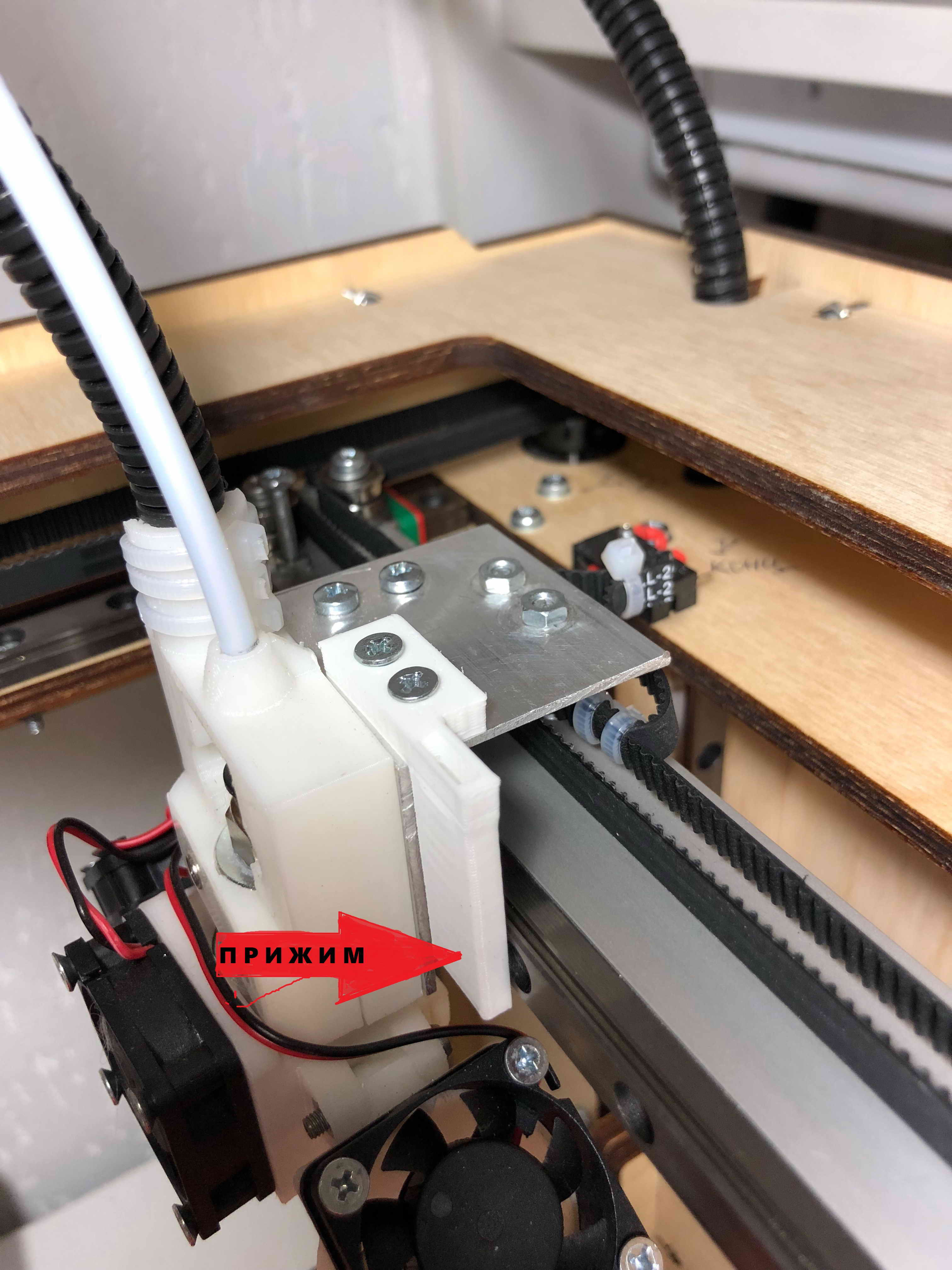

Сам себя процитирую и дам отчет.
Реализовал магнитный прижим для устранения люфта.
Покупаем неодимовый магнит за пол копейки и располагаем его в минимальной близости к рельсе. Все! Прижим обеспечен.

Магнит:
https://ru.aliexpress.com/item/10-10x5x ... 3ce66e64-0
Хотя я покупал его в магазине "шаговой доступности". У нас оказался огромный выбор всех типов и размеров.
Модельку даю, но пока не стоит торопиться. Надо обкатать тюнинг. Мне кажется я бы увеличил толщину магнита с 2 до 3 мм. Тогда и модельку надо корректировать.
