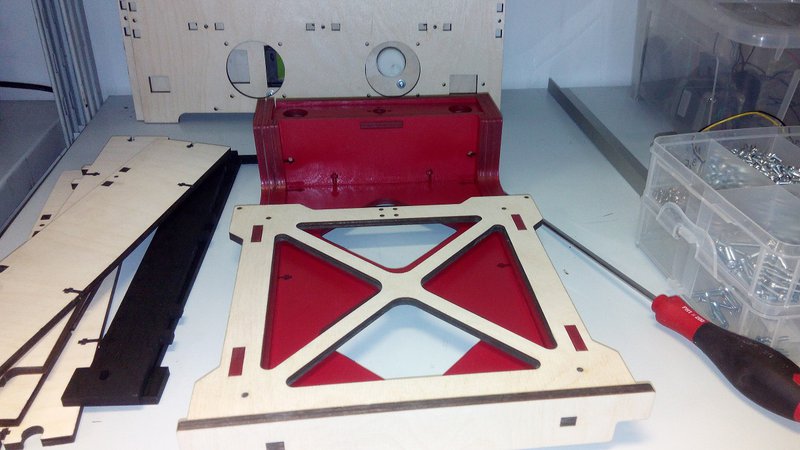

Меня текстура не смущает по крайней мере внутренних частей. Вот экспериментирую с покраской. Сначала прохожусь наждачкой 800. Потом из баллончика тонким слоем, даем подсохнуть 1 час, потом следующий слой, ну а потом на сутки сохнуть.

3D-SPrinter писал(а): Так что стОит ли портить краской такое произведение столярного искусства?
Ни в коем разе.
Когда распаковал посылку с 233-м КИТом, осознал, что правильной фанеры и не видал...
И я не один такой. Многие читая фразу - "фанерный корпус", представляют себе нечто другое.
ROMERO
Сообщения: 95
Непрочитанное сообщение ROMERO » 27 апр 2016, 17:50
Skiw63 писал(а): что правильной фанеры и не видал...
Это по тому, что обычно продается строительная фанера. А вот ее качество - как в том анекдоте "Колбаса - третий сорт, собака вместе с будкой")))

Фанера шикарная , но не будет ли она пачкаться в процессе эксплуатации ? Хочу лак грунтом в один слой хотябы покрыть

Я так и сделал, в 2 слоя

Korneev писал(а): не будет ли она пачкаться в процессе эксплуатации ?
Если испачкается, то её всегда можно освежить шкуркой. Просто зачистить шкуркой пятно, и все дела. :)
И ещё важный момент - если брызгаешь стол лаком для волос, не снимая стекло прямо в принтере, то на фанере не заметен белый налёт от лака. А на акриловом принтере, да ещё на чёрном, приходится вытаскивать стекло и брызгать подальше от принтера, потому что чёрный блестящий акрил очень сильно пачкается и всегда выглядит грязным, в отличии от фанеры. На нём даже отпечатки пальцев приходится всё время вытирать.

Avton писал(а):Я так и сделал, в 2 слоя
Отправлено с моего SM-N9005 через Tapatalk
Доволен результатом? Можешь фото отправить?

Выкладывал где в теме , у принтера не скоро буду, лак НЦ 221 по моему

Avton писал(а): Выкладывал где в теме , у принтера не скоро буду, лак НЦ 221 по моему
О, я такой же купил, только не покрыл пока. Жду фото , а то рука дрожит, боюсь плохого результата.
Чем покрывал валиком?

Korneev писал(а): Жду фото , а то рука дрожит, боюсь плохого результата.
Чтобы рука не дрожала, можно сначала попробовать покрасить нижнюю сторону "пола" принтера и посмотреть, что получится. ;)
По своему опыту, если бы я красил, то только аэрозольным акриловым нитролаком прозрачным. При том красить надо равномерно тонким слоем. Дать высохнуть сутки и очень аккуратно пройтись шкуркой, чтобы пригладить ворс. После этого покрываем вторым слоем такого же нитролака, и всё готово.

Korneev писал(а): Чем покрывал валиком?
так как ничего под рукой не было .то красил обычной кисточной ,так как дело было зимой и в квартире то удовольствие не из приятных учитывая вонь :D
Мою тему посмотрите, я валиком красил.
