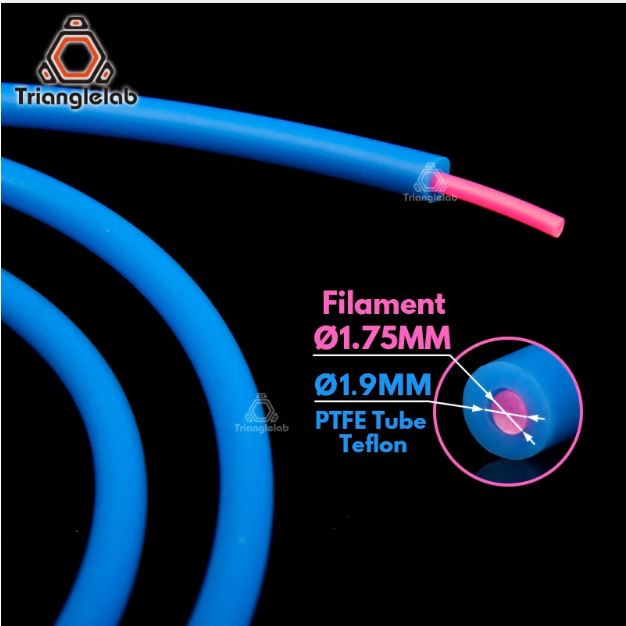

Ни разу не встречал крашеный тефлон.
Это супер пупер тюнингованная трубка с калиброванным внутренним диаметром 1.9мм Вроде как уменьшает длину ретракта и улучшает контроль за прутком. Вот из тефлона она или их чего другого - ХЗ.

Меня ещё смущает синяя трубка боудена на этих фотках viewtopic.php?f=25&t=104&start=1275#p29931 . Ни разу не встречал крашеный тефлон. Подозреваю, что эта трубка НЕ тефлоновая. От этого могут быть фатальные затыки в хотенде.
https://ru.aliexpress.com/item/1M-PTFE- ... 33edG8pJoO

Я бы всё же обычную белую трубку на всякий случай попробовал. Это проверенный вариант, и качество печати на ней можно получить близко к идеальному (гораздо лучше того, что на фотках с синим боуденом).

Так она и стояла до этого. Эту я недавно поставил. Та лежит в пакетике в запасе. С синей трубкой печать качественнее. Я целый день сравнивал на ABS пластике.

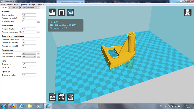

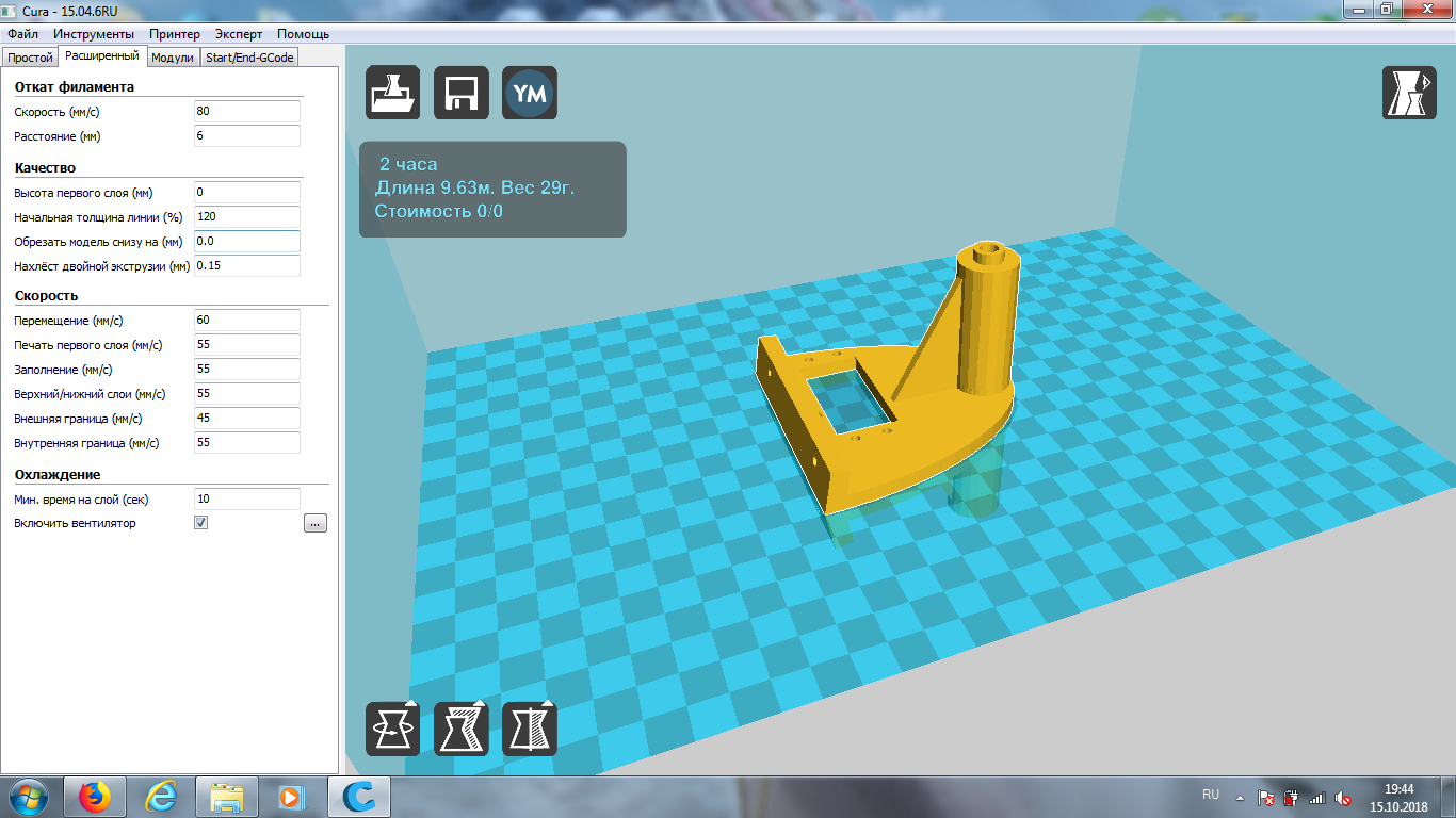

Интересно. На каком принтере печатаете (модификация). Фото интересно.
Какой производитель пластика PETG? Где покупали? Почём?
Хотелось бы увидеть ваши полные настройки на PETG. И указывайте время печати, пожалуйста.
Принтер 232ПРО.
Пластик от Бестфиламент. Катушка 800гр. у них примерно 1400 выходит. Дороговато, но оно того стоит.
Время печати шестерни на указанных настройках составило 3 часа 39 минут.
Скрины настроек, на которых печатаю петг в скринах.
