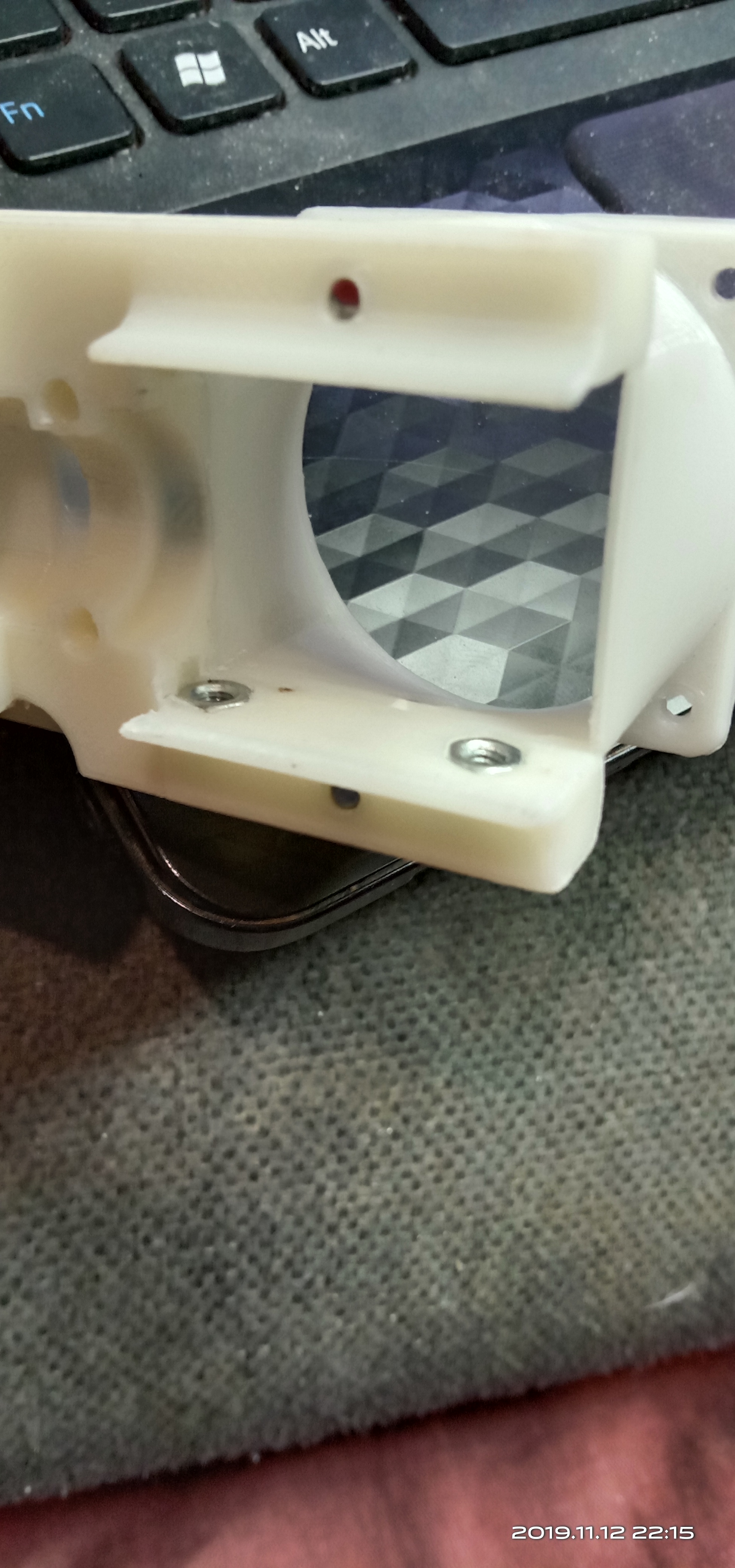

Sertofan, посадочные места для гаек можно и не делать, а чуть рассверлить и аккуратно запрессовать/вплавить гайки-втулки специальные:

Mazayac, да, спасибо, так и сделал.
