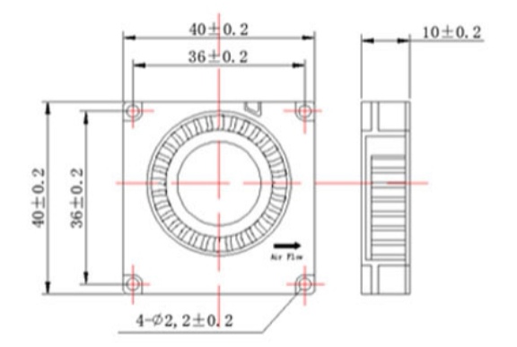

Мой вариант турбо-обдува с небольшими изменениями под шурупы 6х2.5 https://cloud.mail.ru/public/29L7/7GZAKPYnJ .
Посмотрел на чертежи турбинок - в них же монтажные отверстия диаметром всего 2,2мм, так что вариант под шурупчики - самый грамотный, а винтов М3 там быть и не должно.

Alex Post, я не про то, что в пластик лучше шурупы крутить. Я про то, что негоже отверстия диаметром 2,2 мм винтами М3 ломать:

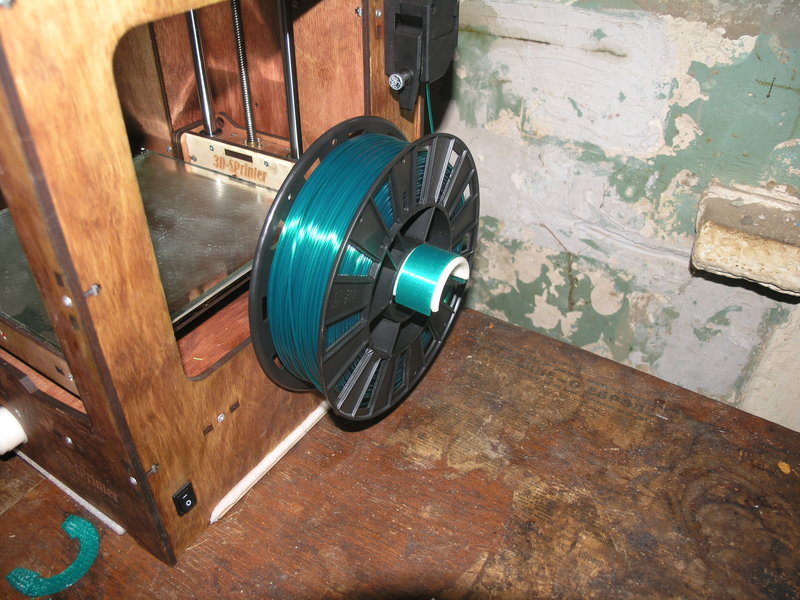

На миньке греговская катушка бегает по держателю - центр тяжести и шум меняются...
Дешёвое решение, печатается за 20 минут :)
моделька стопора:
25mm_stopor.rar
(3.04 КБ) 365 скачиваний
печатать лучше из пет-г :) Пока тёплая - ещё немного сдавить чтоб лучше пружинила :)
К минькам такое можно и в комплект поставки включать, уж больно их дрючит при катании катушки если она сбоку...
Сзади не пробовал... :)

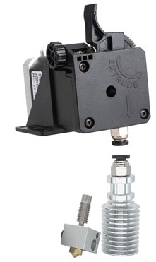

думаю директ титан аэро поставить попробовать
Нафига такие сложности? Проще обычный титан https://ru.aliexpress.com/item/32945724 ... b201603_52 сверху на коротком боудене привесить прямо на голове. Когда надоест, можно легко вернуться к стандартному боудену. Крепление съёмного директа к голове можно сделать на магнитах. Разъём для подключения мотора экструдера можно вывести сзади через вентиляционную щель рядом с родным экструдером. Шаги мотора в Лердже изменить - минутное дело (прямо с экрана).
Непрочитанное сообщение Mazayac » 21 ноя 2019, 18:38
3D-SPrinter, его вроде без всяких боуденов прямо на радиатор хотэнда можно надеть.
И потом пригодится, да.
